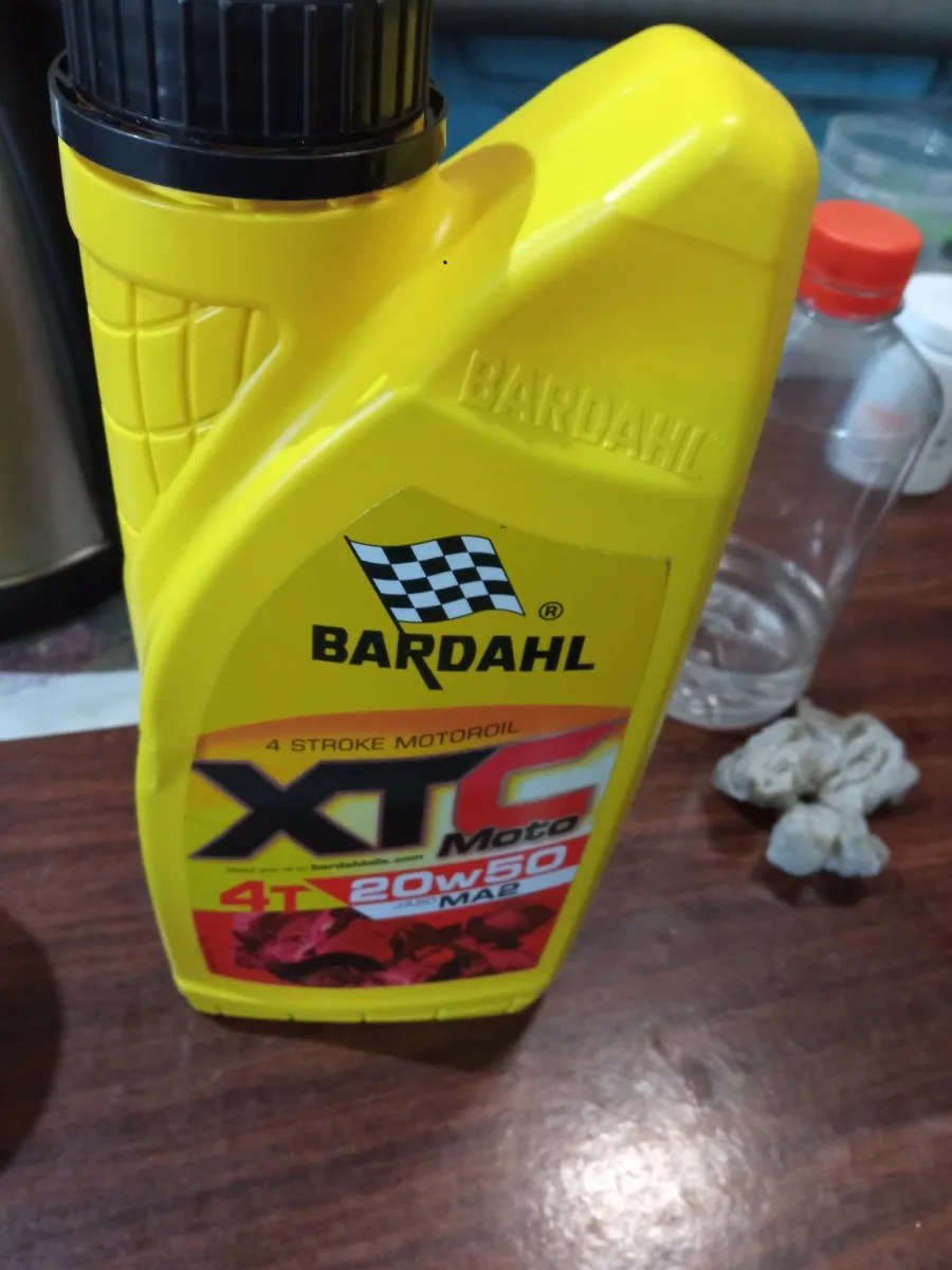

Добрый день.
Подбираю масло для мотоцикла Harley Davidson Sportster S (RH1250S), мануал предлагает к использованию три варианта
  • Harley-Davidson Genuine SYN-BLEND Motorcycle Lubricant SAE 15W50 (Выше -1°С)
  • Screamin' Eagle SYN3 Full Synthetic Motorcycle Lubricant SAE 20W50 (Выше -1°С)
  • Genuine Harley-Davidson H-D 360 Motorcycle Oil SAE 20W50 (Выше 4°С)
На данный момент остановился на Bardahl XTC-M 20W50. Но возник вопрос - на официальном французском сайте на банках под наименованием стоит буква "М" с линиями (отсылка к BMW), у нас на маркетплейсах в карточках товара то же самое, но в отзывах и реальных фотографиях под наименованием масла стоит подпись - "Moto". Может кто подсказать как определить оригинальность масла ? Фотография из отзывов взята у продавца на Ozon с именем "OIL BARDAHL"
Изменено пользователем LiS92

Добрый день! С буквой М это самая первая партия Бельгийского завода мото линейки, сейчас все уже идут без м с надписью мото.
Рассмотрите 360041
