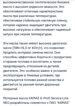

Если описание верно, то щелочное 15 это обычно?

В линейке Service Line для 10w40 и 15w40 TBN=8.8
KAMAZ_G_Profi_Service_Line_0.pdf
А вот в линейке Service Line NEO у 10w40 и 5w30 TBN= 15.3
KAMAZ_G_Profi_Service_Line_NEO.pdf
Есть ещё Service Line CNG 10w40 с золой всего 0.58
KAMAZ_G_Profi_Service_Line_CNG.pdf
И Service Line CS 10w40, 5w40 и 15w40 с TBN=9.8
KAMAZ_G_Profi_Service_Line_CS_0.pdf
