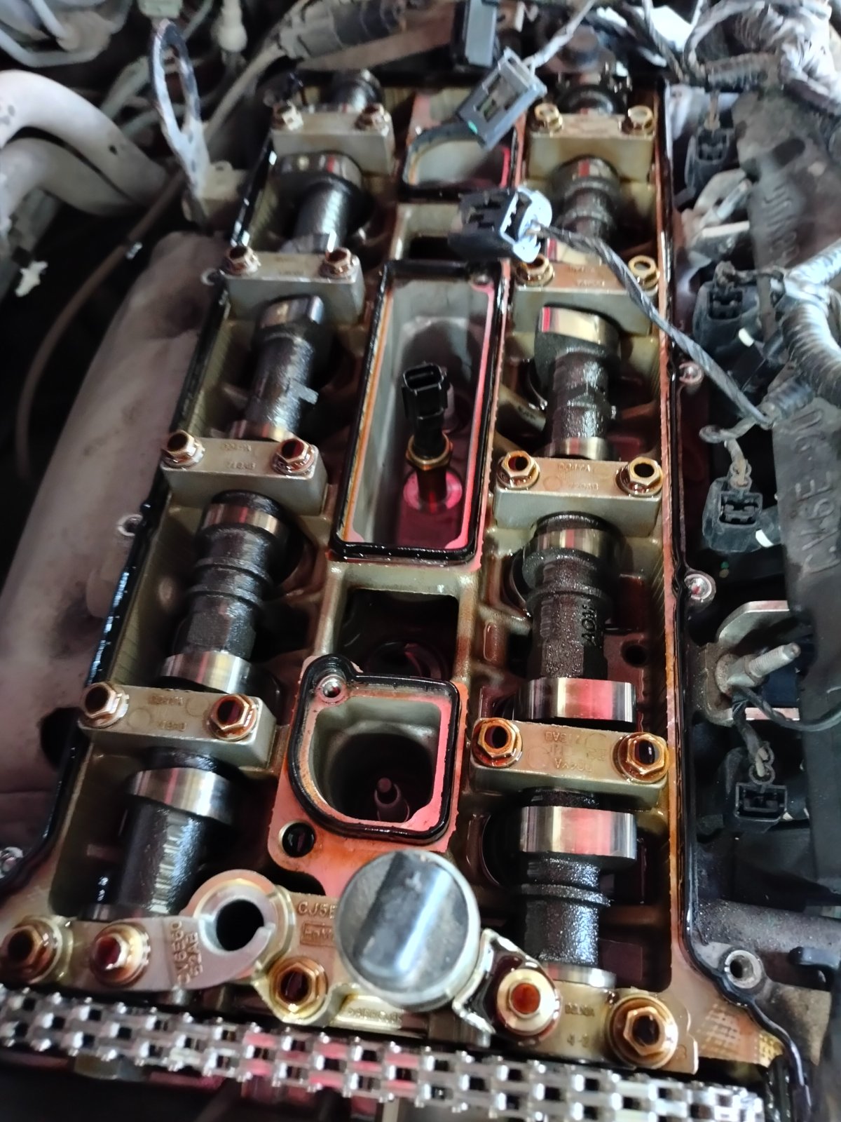

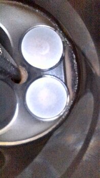

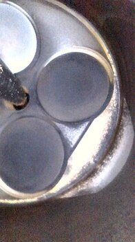

Эндоскопия Ford Kuga 2 YMTA 2.5 210 000 км

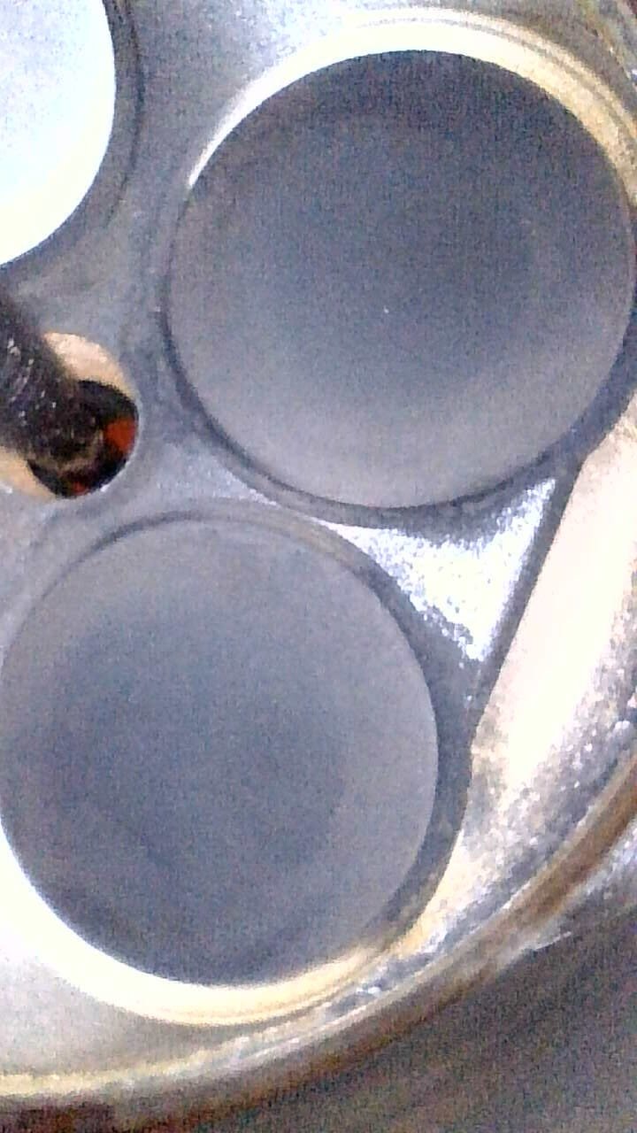

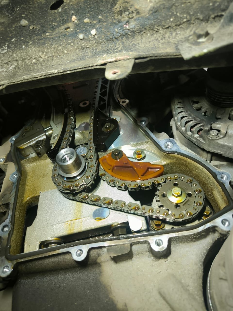

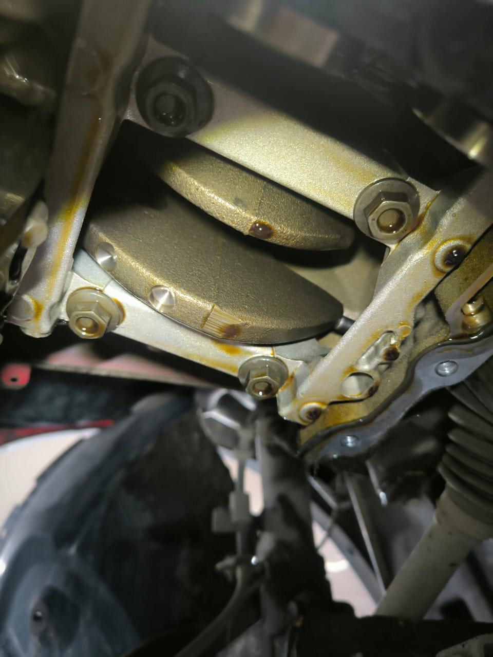

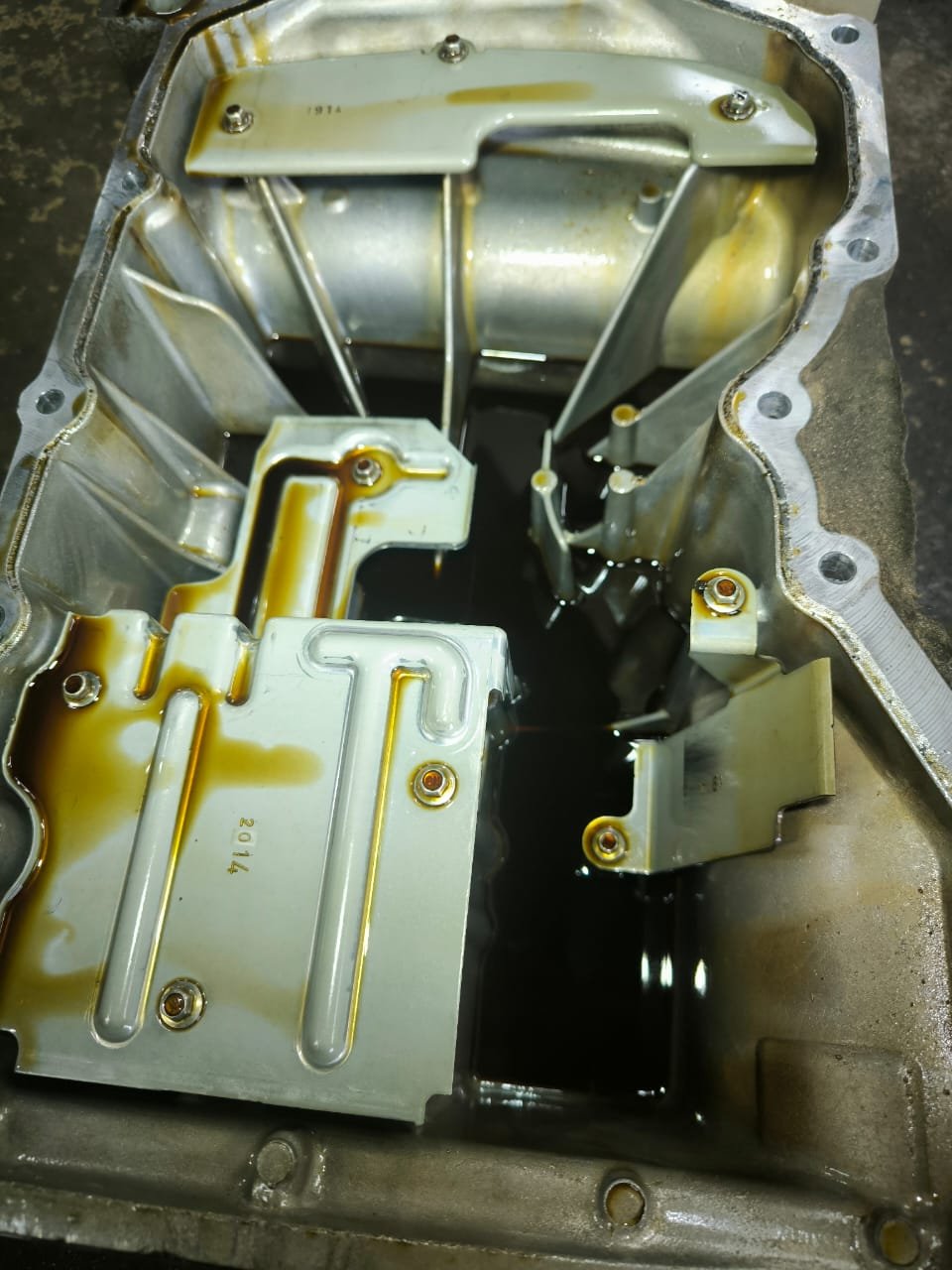

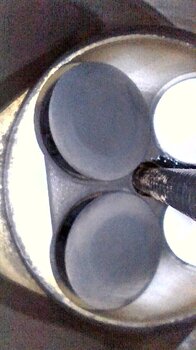

На пробеге 210 тысяч км ,было большое то , решили переуплотнить , лобовую мотора , переднюю крышку , поддон и клапанную , ну а так как все крышки соответственно снимали , решил заодно и эндоскопом посмотреть )
По маслу лилось

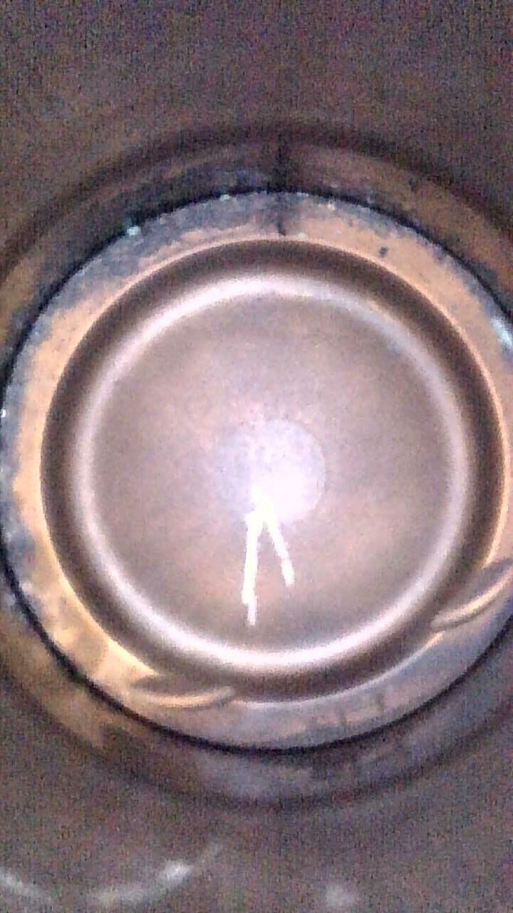

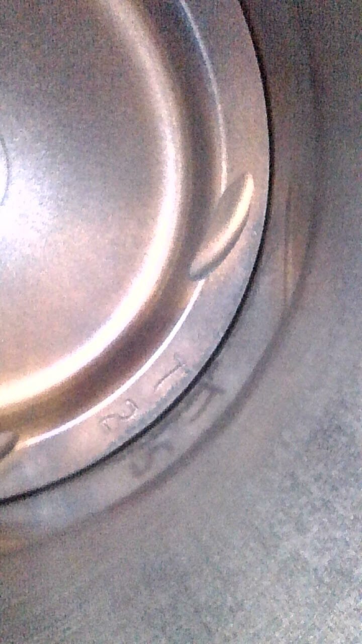

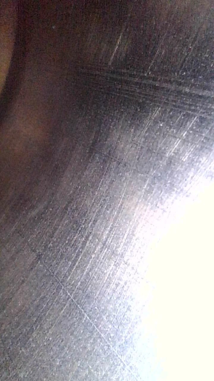

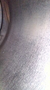

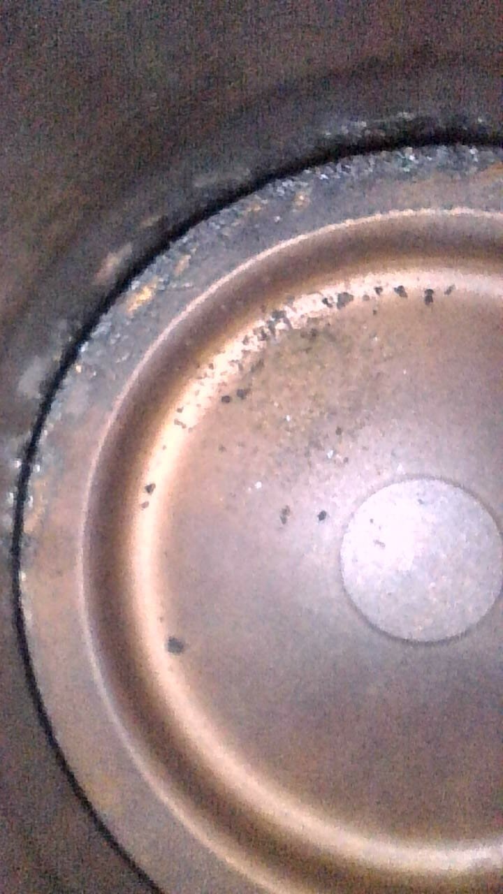

Для 210 тыс это нормально. Есть натиры конечно на стенках цилинда не здоровые. Но он так еще 200 тыс пройдет. У меня на стенках в 1GR-FE гораздо хуже...
torcon да ну нездоровые , вполне себе обычные , на многих моторах я их вижу на 30-50 тысячах уже , это нагар между цилиндром и стенкой попадает , они даже хон не перекрывают )
А мотор да , это же  Mazdовский MZR L5-VE он свои 400 тысяч хорошо отхаживает )
Вот уже 220 тысяч на ней расхода масла нет , тяга по ощущением меньше не стала )

с такой эксплуатацией ещё столько же пройдёт. Когда хон исчезнет, станет ясно по началу жора масла. Но там чисто сделать лёгкую капиталку и ещё половину этого пробежит
