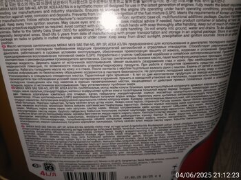

12 минут назад, Juron_Hostile сказал:
Все бы ничего, только на канистрах по вашим артикулам под надписью МХ9 есть надпись РАО, на вашей канистре её чудесным образом нет, и в составе тоже пао не видать)
В следующий раз может с ПАО попадётся. )

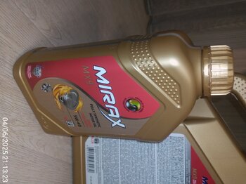

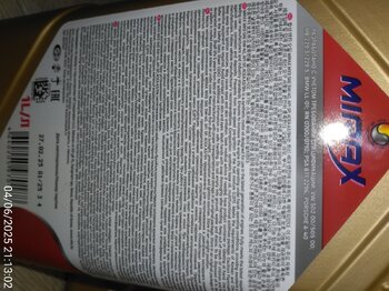

Просто фото для статистики. Брал на озоне 5 л (4 + 1) за 2300 р.
Немного смутило, что год производства 4л канистры на дне не читаем, а так все признаки подлинности.
8 часов назад, Juron_Hostile сказал:
все просто, у нас анализ 10 месяц 2024, а надпись PAO на канистры добавили на пару месяцев позже. В составе по анализу, смотрим пик ИК 722 = 1.16. Кряк показывает 1.09. Тогда что это? Добавление немного ПАО, например. То есть оно уже было, еще без надписей PAO на этикетке.

04.06.2025 в 22:29, Juron_Hostile сказал:
Добрый день! По поводу надписи на канистре и наличию ПАО уже не раз писали: во всех продуктах МХ9 в составе ПАО есть безотносительно наличия значка на канистре. Это просто старая/новая этикетка.
