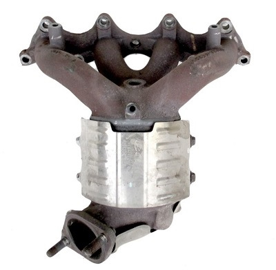

нейтрализатор на минимальном расстоянии от выпускных клапанов.
Такой конструкции уже >30 лет.
Проблемы с нетрализатором начались у G4FC с 2009 г.
С коллектором образца 2006 г. такой проблемы не было.

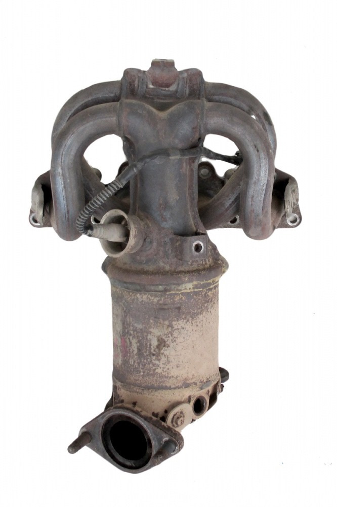

Точно такая же конструкция была у французского TU3, который выпускался с 1993 года, и никаких проблем не было ;)
12 минут назад, kos7500 сказал:
Предположу, что у TU3 нейтрализатор был сделан не из рисовой бумаги :)
