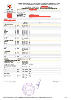

16 часов назад, EVO_VII сказал:
Ну что, господа, пора называть вещи своими именами
Пришло время
Что-то попытатся сделать крутое и накосячить могут Роснефть , ДжиЭнерджи
EVO_VII Колись уже))) А то скоро гадалок подключать придется, и экстрасенсов звать)))
Не угадал никто, но некоторые попали в правильное направление!
Это жидкость для гибридов/электричек - e-Axle
Lemarc Geapard EV 1л - 12710301
2049269114_LemarcGeapardEV420_313_02_2025.thumb.jpg.7ce71287d210b99e2f086303e1de90a5.jpg
PDS-geapard-ev.pdf TB-geapard-ev.pdf
Lemarc Geapard EV Протокол испытаний № 420_3 от 13.02.2025.pdf
Изменено пользователем EVO_VII
