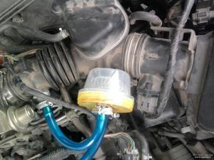

А может дополнительный какой-нибудь, самодельный маслоотделитель...
У вас масло в впускном коллекторе? Или просто хочется какую нить фигулину приделать?:)
@vergaser, В впускном (тьфу-тьфу-тьфу)всё чисто... Хотелось что бы дроссельный узел и РХХ по меньше засирались
Изменено пользователем grantez
