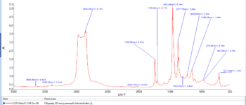

10 апреля 20251 г Популярное сообщение Закреплён Mobil 1 ESP 0W-30 cвежее Франция Добрый день уважаемые форумчане. Продолжаем серию тестов популярной продукции нашего портфеля. На этот раз Mobil 1 ESP 0w-30 в новом дизайне. Скрытый текст Масло заявлено как: API SN/SP; ACEA C2/C3; MB-Approval 229.31, MB-Approval 229.51, MB-Approval 229.52, Porsche C30, VW 504 00/507 00. ИК спектр Фурье, говорит о том, что масло на основе ПАО, GTL/VHVI, эстеров. Очень большое содержание дисперсантов (хоть эстеровый пик и оттянул пике дисперсантов, видно что он высокий). Фенольные и аминные антиоксиданты. (комментарий torcon) Артикулы коды для заказа в интернет магазинах: 153347 MOBIL 1 ESP 0W-30 4л 157748 MOBIL 1 ESP 0W-30 4л 157747 MOBIL 1 ESP 0W-30 1л

10 апреля 20251 г Популярное сообщение Ну вот и ответ на вопрос изменилась/ не изменилась рецептура? Не изменилась, сравнил со старым 2020 г. анализом, практически один в один! Вот esp для тех кто хочет "старое проверенное" с молибденом! Изменено 10 апреля 20251 г пользователем makdi067
10 апреля 20251 г Популярное сообщение Узнаю старый добрый Mobi ESP ПАО GTL Эстеры. Куча дисперсантов. Аминные антиоксиданты. Фенольные.

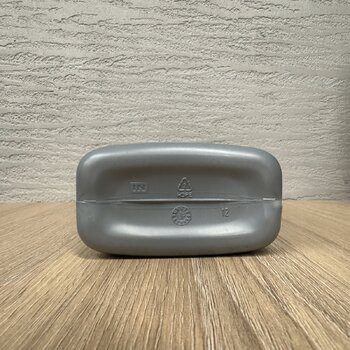

10 апреля 20251 г Автор 3 минуты назад, makdi067 сказал: В описании ошибка: речь про 0w30, а там вы написали 5w30! Спасибо, давно исправлено. 4 минуты назад, AndyML сказал: Банка новая, рецептура старая, а дата производства какая? 25.09.2024 прекрасно видно на фото.

10 апреля 20251 г 3 минуты назад, Roman.S75 сказал: Phoenix Lubricants Страна производства - Турция? Видно же что Франция
10 апреля 20251 г 14 минут назад, torcon сказал: Узнаю старый добрый Mobi ESP ПАО GTL Эстеры. Куча дисперсантов. Аминные антиоксиданты. Фенольные. Что не может не радовать.
