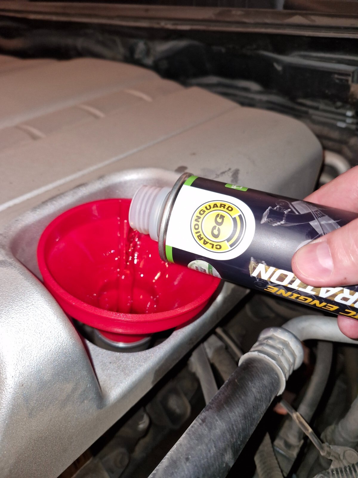

Начал чистку двигателя Clarion Guard
Пробег на начало чистки 402561км
Первый этап 2 банки 033 в свежее масло с новым фильтром
Время работы 1 час, обороты 1500

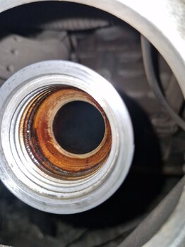

Горловина до
Горловина после
Далее после часа работы слил масло, масло было чуть тёмное (думал будет темнее)

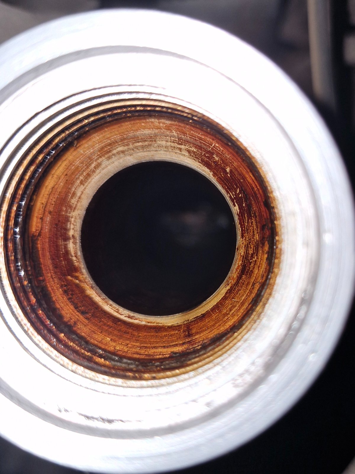

Второй этап в новое масло с новым фильтром залил 2,5 банки 431
Время работы 2,5 часа, обороты 1500, несколько раз срабатывал вентилятор, несколько раз по 5 минут холостые обороты
Горловины после
Видно, что начало отмываться
Масло слилось тёмное
