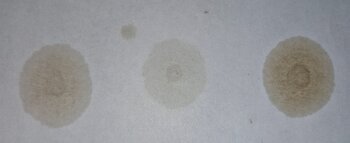

Фото сделано после 4 замен масла (5000км, 1000км, 5000км, 1000км)
Итоговый отчет по использованию химии Clarion Guard в Toyota Land Cruiser 200
Стало ещё чище!
За 300 км залил очиститель топливной системы.
Масло слилось достаточно тёмное
Изменено пользователем Maximus_1
Капельные пробы
1200 км 200 км 1500 км
Результаты просто восхитительные, желаю долгой жизни двигателю!
