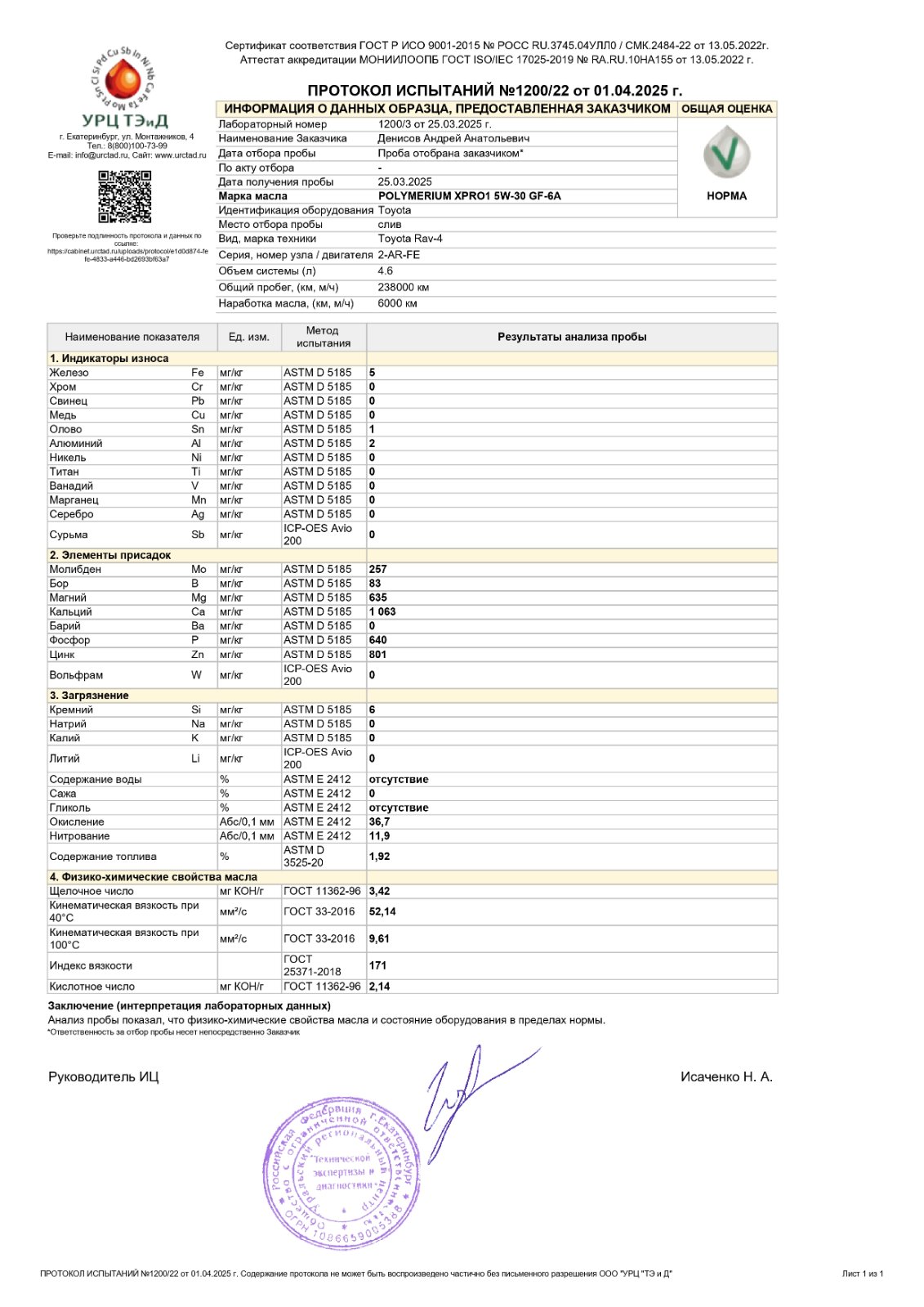

Polymerium XPRО1 5W-30 GF-6A отработка с Toyota RAV4 после 6000км
Polymerium XPRО1 5W-30 GF-6A отработка с Toyota RAV-4 после 6000км
Масло: Polymerium XPRO1 5w30 GF-6A
Автомобиль: TOYOTA RAV-4
Двигатель: 2AR-FE 2.5л
Наличие чип-тюнинга: Нет
Общий пробег на одометре: 238 ткм
Пробег на масле: 6 000км
Средний расход топлива по Б/К: 14,5 среднее (сбрасываю после каждой заправки, т.к. заливаю X-clean для топливной).
Средняя скорость за этот интервал: примерно 30км/ч
Моточасы: не фиксировались (по расчету примерно 200часов)
Израсходованное топливо: примерно 770 литров
Объем заливаемого масла: 4.6л
Доливки масла: нет
Присутствие отложений в двигателе: нет
Ремонтные работы: менялась цепь на 180 тыс.км.
Период эксплуатации: 30.11.2024 — 11.03.2025
Срок эксплуатации:  3,5 мес
Автозапуск: нет
Предпусковые подогревы: нет
Топливо: АИ-95. Роснефть в основном, Лукойл, Газпром.
 Режимы: город/трасса 60/40
Фильтр масляный: Masuma
Фильтр воздушный: Masuma
Отбор масла: через сливную пробку сразу в новую ПЭТ-тару.
Что было до этого масла: до 70 тыс. км Тойота 5/30, до 217.5 к Лукойл JP 5/30, до 232к Тебойл ФЕ 5/30, далее масло из анализа
Промывка промывочным маслом: нет
Топливные присадки: x-clean для топлиной системы 6 шт., далее PLM Benzin

1 час назад, Alex Ekb сказал:
Заголовок темы наверное не соответствует реальности, этот двс ставился на 4 поколение Рав4, в 2021г. было уже 5 поколение Рав4 и там был другой 2,5л. ДВС.
Изменено пользователем Евген48
7 минут назад, Евген48 сказал:
Верно,А25fks.
14 минут назад, Евген48 сказал:
Поправил. Спасибо.
Alex Ekb  как тут обычно говорят рано слил:sarcastic:
