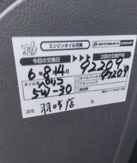

biguxamacman  С Японии 5w30 залито почему-то , а не 0w20
13 минут назад, Mslepenkov сказал:
а это с этой авто?, а то пробег на бирке больше, чем в шапке темы.....и дата что-ли 14 год.

17 минут назад, Mslepenkov сказал:
На лето можно 5-30, на зиму я бы выбрал 0-20. Новосибирск не славится мягкими зимами..
