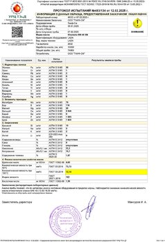

Khamako 5W-40 SN отработка на Lada Granta Cross после 13000км
Масло: KHAMAKO 5W40 SN
Автомобиль: Lada Granta Cross
Общий пробег на одометре: 74983
Пробег на масле: 12599
Средняя скорость:
средний расход:
Доливки масла: нет
Присутствие отложений в двигателе ДО: нет
Присутствие отложений в двигателе ПОСЛЕ: нет
Автозапуск по времени: нет
Наличие чип-тюнинга: нет
ГРМ: ремень
Предпусковые подогревы: нет
Период эксплуатации:
Срок эксплуатации:
Топливо: 92
Режимы: 30% трасса, 70% город
Фильтр масляный: оригинал
Фильтр воздушный: оригинал
Марка антифриза: неизвестно
Объем заливаемого масла: 4л
Отбор масла: Через сливную пробку
Отбор масла проходил с горячего двигателя
Промывка промывочным маслом: нет
Предыдущие заливка: KHAMAKO 5W40 PAO SN

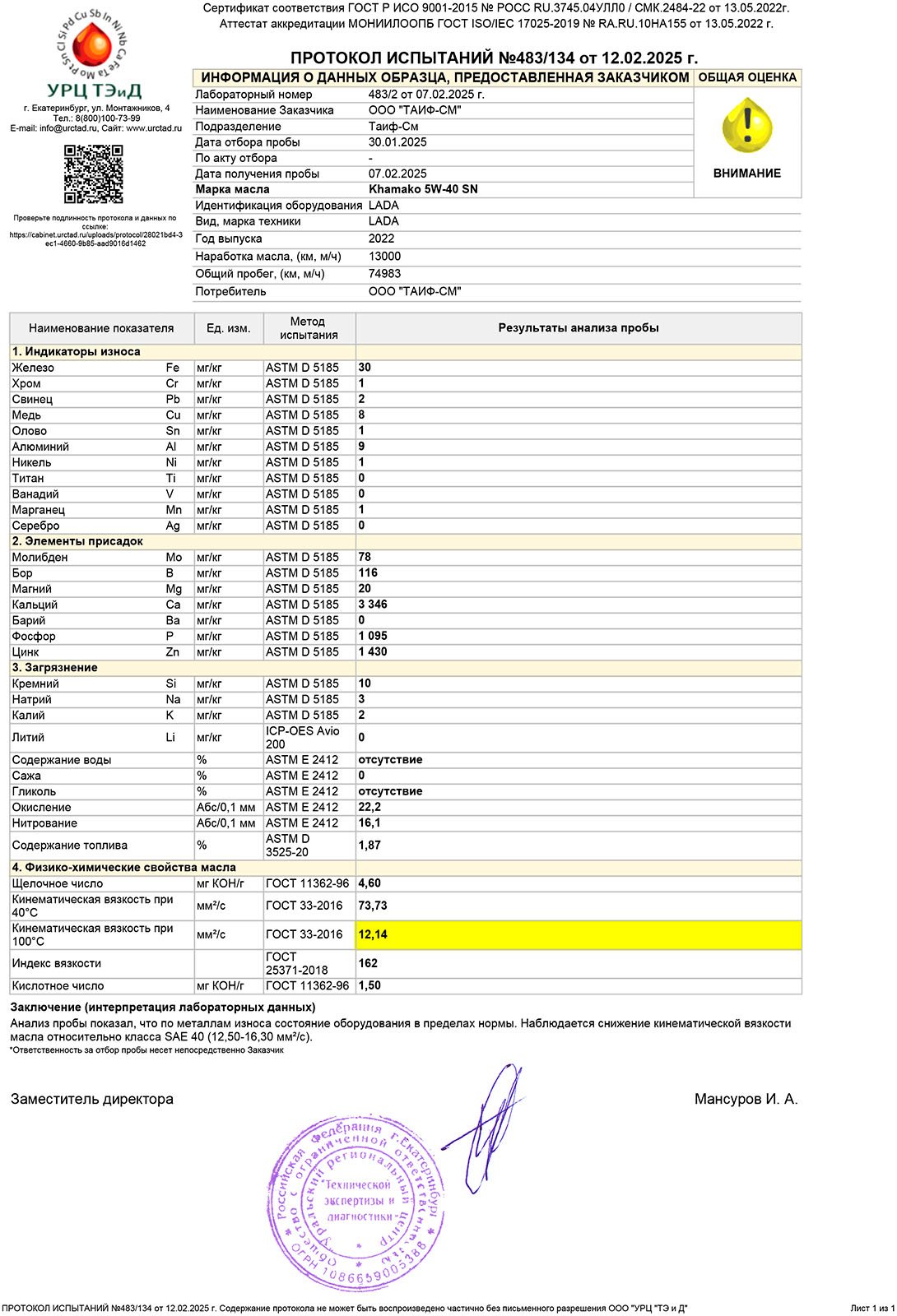

Все круто, только вязкость стала 5W-30 из рамок 5W-40 вышла от 12,5 до 16,3.
И опять смотрите в вазовском моторе медь.
Судя по нитрации 16 моточасов не мало, да и металлы износа накопились немало.
Не хватает температуры вспышки в открытом тигле, тогда бы поняли от топлива вязкость упала или загустителя. Потому что индекс вязкости низкий 162, походит сейчас на то что загуститель сработался.
6 часов назад, torcon сказал:
Так то-ж Гранта. У меня по трассе нитрация выше при 200+ моточасах. А вот откуда столько железа, меди, алюминия напилило? Вот это уже похоже на провал Штирлица.
16 часов назад, Павел-1966 сказал:
Да это разве провал?
Любуйтесь.
