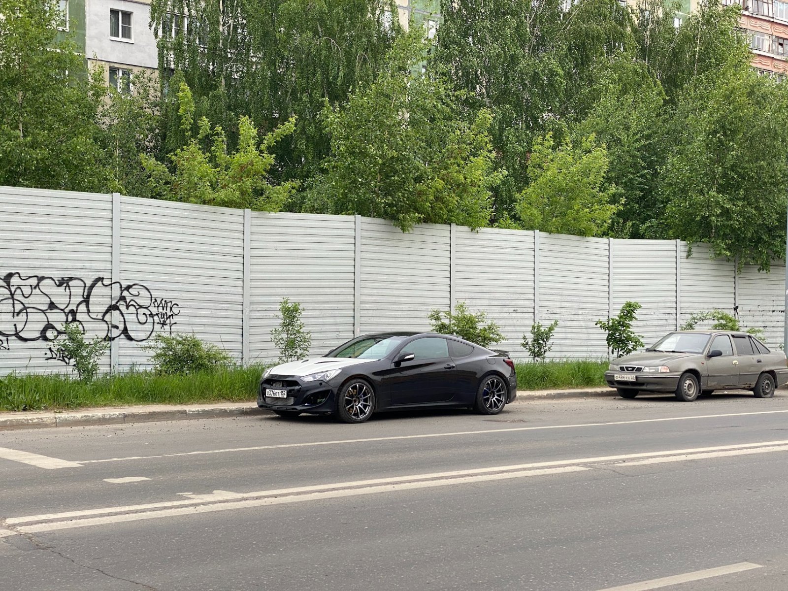

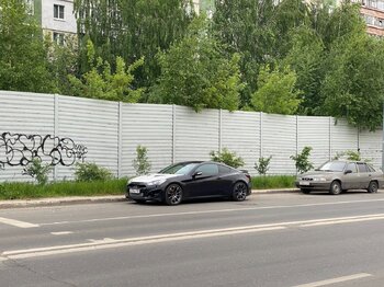

Летнее масло для "заряженного" 2.0т корейца G4KF (360лс/450нм)
1) Genesis Coupe 2013 левый руль
2) G4KF бензиновый 2.0л с турбиной(распределительный впрыск), старший брат таких моторов как G4KH G4KL(прямой впрыск).
Двигатель настроен под 100 бензин, на нештатной турбине, из доработок конкретно мотора - только кованные поршни. Повышенный буст с 1кг до 1,6кг избытка.
3) Входит при заливке 5 литров масла
4) Место обитания автомобиля Нижний Новгород, эксплуатация только летняя
5) Режимы эксплуатации (по городу 50%, по трассе 50% в пиковое пробочное время обычно не попадаю) В целом эксплуатация по дорогам общего пользования без выездов на гоночное кольцо, но за городом часто двигаемся с хорошей нагрузкой.
6) Планируемый интервал смены масла, могу менять на 3000-5000км
7) На машине нет сажевых фильтров и катализаторов. (впрыск распределительный)
8) Любое что можно заказать с маркетплейсов и магазинов зч. Центральная часть РФ, выбор у всех примерно одинаковый. Лукойл и Татнефть в моем магазине оч доступно по цене, на лучек с китайскими присадками пока не охота заглядываться, ну а татнефть не очень подходит вроде.
9) В мануале по поводу масла написано:
API Service SM(В случае невозможности приобретения моторного масла API service SM допускается использовать масло API service SL.),
ILSAC GF-4 или выше ACEA A5(В случае невозможности приобретения в вашей стране моторного масла ACEA A5 по классификации API допускается использовать
масло SL ILSAC GF-3, ACEA A3.)
В данный момент мотор собирается после ребилда и усиления блока. Хочется начать экплуатировать мотор на подходящем масле.
Очень доверяю коллективному разуму ойлклаба :yes: , надеюсь получится что то подобрать не сильно кусачее по цене. Кажется что то типа 10w30 / 10w40 / 5w40 может подойти, могу ошибаться. Приемлемым будет вариант лить что то не дорогое из 5w40 и менять на 3000км.
