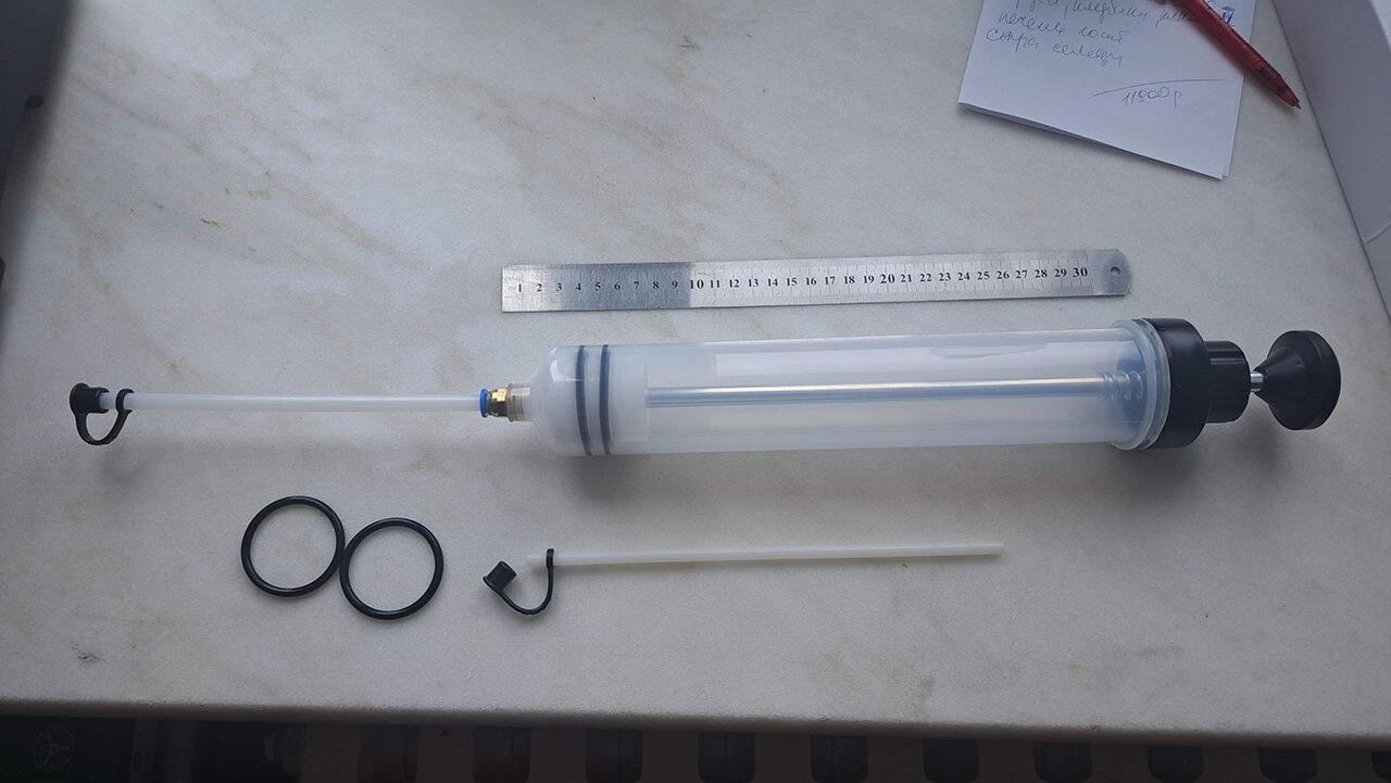

torcon 83 292 Опубликовано: 29 апреля Поделиться Опубликовано: 29 апреля and2949 купил себе тоже такой шприц, вчера он пришел, рассматривал. Там фитинг на шприце под толстую трубку 8мм. Если взять силиконовый шланг, от омывающей системы классики, он тонкий - диаметр не тот. А трубка потолще, уже в трубку для щупа не полезет. Надо поженить этот шприц и тонкий шланг, тогда будет круто. Этот шприц большой, им можно масло менять не доставая электро-насос. Да и отбирать удобно, что бы ПЭТ бутылку 0,5л на анализ отобрать, не нужно по несколько раз, как обычный шприц Жане набирать. Вот какой набор у меня, никакого переходника под тонкую трубку нет. На шприце фитинг под трубку 8мм. Надо просто цанговый фитинг заказать под 6мм заказать, выкрутить тот аккуратно и вкрутить на 6мм. Тогда и трубка от классики, должна в нем захватываться. Что то на вроде этого https://www.ozon.ru/product/fiting-tsangovyy-pnevmaticheskiy-shtutser-pryamoy-pc-06-02-6mm-vneshnyaya-rezba-r1-4-nabor-2sht-2031669565/?at=36tWDlqV7uyDD1ZxhLXKW2lU5g6woOuDYLNrPuWonrRP Попробовал открутить фитинг, он там не приклеен, ключом на 14 откручивается. В общем закажу фитинг на 6мм если с резьбой угадаю, потому что не знаю какая тут нарезана. Ссылка на сообщение

torcon 83 292 Опубликовано: 29 апреля Поделиться Опубликовано: 29 апреля skorp777 Dgek так я же говорил, ее величество вязкость... нужно прокатиться прогреть масло, вязкость падает, тогда масло откачивается легко. Этим шприцем я еще не пробовал... and2949 нашел резинку переходник между трубками, когда распаковывал выпала из коробки и лежит валяется на полу Но резинка такое себе сочлинение, потом мараться обо все это, надо фитинг на 6мм заказать вкрутить и суй туда силиконовую трубку от классики любой длинны. Меня единственное в этом шприце напрягает, там есть металический шток и пружинка, она может дать наводки по железу в анализ... Надо попробовать отобрать и сделать анализ, не повысятся ли элементы... 1 Ссылка на сообщение
АлексейА 618 Опубликовано: 29 апреля Поделиться Опубликовано: 29 апреля (изменено) torcon у меня такой же шприц, но с доп переходником и трубкой 6 мм. На озоне подаются переходники (от тормозной системы большегрузов) и трубки черные. Берешь переходник 8-6 и трубку 5 или 6 (подходит для большенста аввтомобилей). Трубка приходит скрученная, выпремляешь ее кладёшь на солнце или батарею, за ночь становится почти прямая, удобно пользоваться. Изменено 29 апреля пользователем АлексейА Ссылка на сообщение
and2949 7 735 Опубликовано: 29 апреля Поделиться Опубликовано: 29 апреля 40 минут назад, skorp777 сказал: torcon а без масла шприц легко идёт? Легче, чем Жане. В Жане пластик по пластику туго идет, а в этом резиновые уплотнители, они легче и плавнее скользят. 1 Ссылка на сообщение
Vasek555 6 370 Опубликовано: 29 апреля Поделиться Опубликовано: 29 апреля 31 минуту назад, and2949 сказал: В Жане пластик по пластику туго идет, Жане с резинкой. Очень легко идёт. https://ozon.ru/t/hwskIZy Ссылка на сообщение
torcon 83 292 Опубликовано: 29 апреля Поделиться Опубликовано: 29 апреля 1 час назад, АлексейА сказал: у меня такой же шприц, но с доп переходником и трубкой 6 мм. На озоне подаются переходники (от тормозной системы большегрузов) и трубки черные. Берешь переходник 8-6 и трубку 5 или 6 (подходит для большенста аввтомобилей). Трубка приходит скрученная, выпремляешь ее кладёшь на солнце или батарею, за ночь становится почти прямая, удобно пользоваться. покажи лотами, я не представляю о чем ты говоришь Ссылка на сообщение

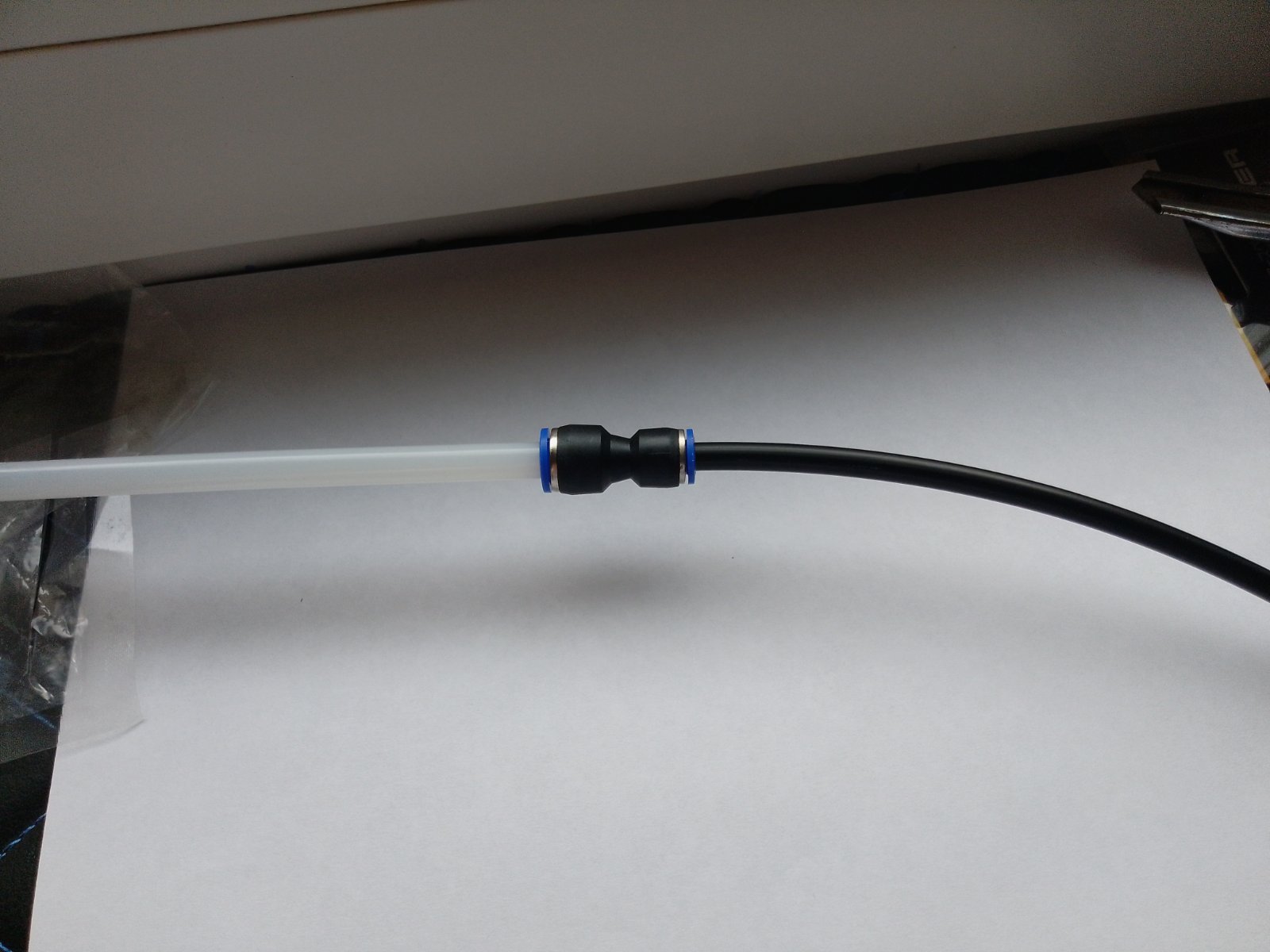

АлексейА 618 Опубликовано: 29 апреля Поделиться Опубликовано: 29 апреля (изменено) Фитинг (для примера, надо определится диаметром) https://www.ozon.ru/product/fiting-pryamoy-perehodnoy-pnevmaticheskiy-tsangovyy-6-8-mm-2-sht-1821221198/?at=gpt4ERj7Jhz1jM57hZM4Q8Zs0mWAkZu0g8VYGFz2Zm1W Трубка https://www.ozon.ru/product/trubka-pnevmaticheskaya-poliamidnaya-pa6-6h4mm-3-metra-chernaya-zhestkaya-1399517610/?at=z6tOWZyAzcOMwn8XtwAqNrlTmn189DS6PxY2rTv0JnDm Соединение выглядит так Изменено 29 апреля пользователем АлексейА 3 Ссылка на сообщение
АлексейА 618 Опубликовано: 29 апреля Поделиться Опубликовано: 29 апреля (изменено) Диаметры подбираешь по необходимости. Вход какой из шприца и диаметр в щуп. Вход 8,10 выход 5,6. Изменено 29 апреля пользователем АлексейА 1 Ссылка на сообщение
torcon 83 292 Опубликовано: 29 апреля Поделиться Опубликовано: 29 апреля АлексейА в принципе тоже вариант, я хотел вообще латунный фитинг просто вкрутить в шприц рассчитанный на шланги 6мм, что бы как можно меньше сочлинять при отборе и обкапываться маслом. Вечно то кроссовки, то штаны запортачу Ссылка на сообщение
torcon 83 292 Опубликовано: 29 апреля Поделиться Опубликовано: 29 апреля Заказа вот этот фитинг, померил резьба M12, выход на шланг 6мм, длинна резьбы 1см. Должно подойти, придет попробую. https://www.ozon.ru/product/fiting-tsangovyy-pc6-m12-1-0-2sht-1417717558/ 1 Ссылка на сообщение
torcon 83 292 Опубликовано: 3 мая Поделиться Опубликовано: 3 мая Фитинг вверху не подошел, диаметр резьбы другой. Заказал вот этот фитинг на озоне параметры его должны быть "фитинг 6мм, диаметр резьбы 1/4". Встал в шприц как родной. Теперь надо проверить как он захватывает трубку от классики и анализом проверить какие наводки элементов дает. Если не дает - будет отлично. 1 Ссылка на сообщение
