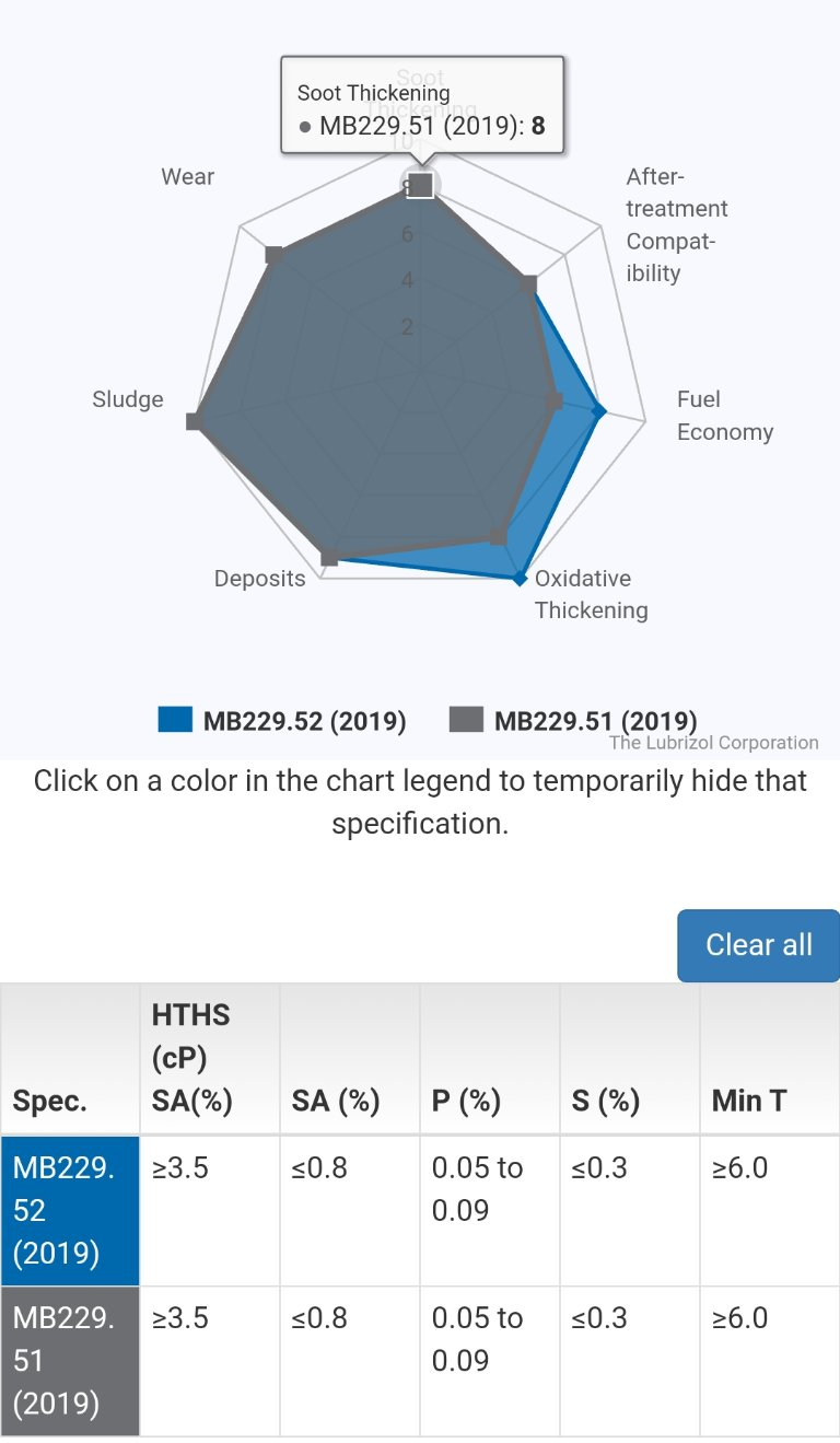

4 часа назад, Dift2010 сказал:
Читал тему но так и не понял что в итоге.. если мотор m256 стоит в AMG gt 367 сил. 5w30 подходит?
Например zic top ls ?
Но допуска 229.52 там нет
Ну да, допуск есть, но его там нет.
6 часов назад, Dift2010 сказал:
Пойдет если у вас 229.52.

6 часов назад, Balbes_ сказал:
Тогда получается зик подходит?
