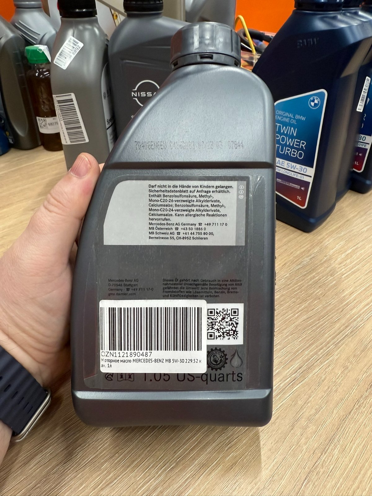

Доброе утро уважаемые форумчане. Сегодня продолжаем публиковать результаты анализов OEM продуктов.
Утро понедельника начнем с Mercedes-Benz Genuine Engine Oil SAE 5w-30 MB 229.52.

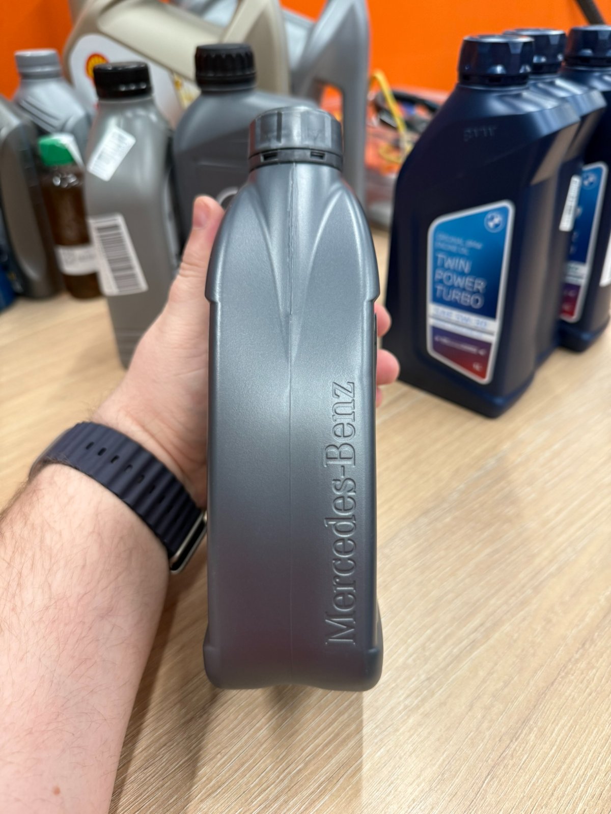

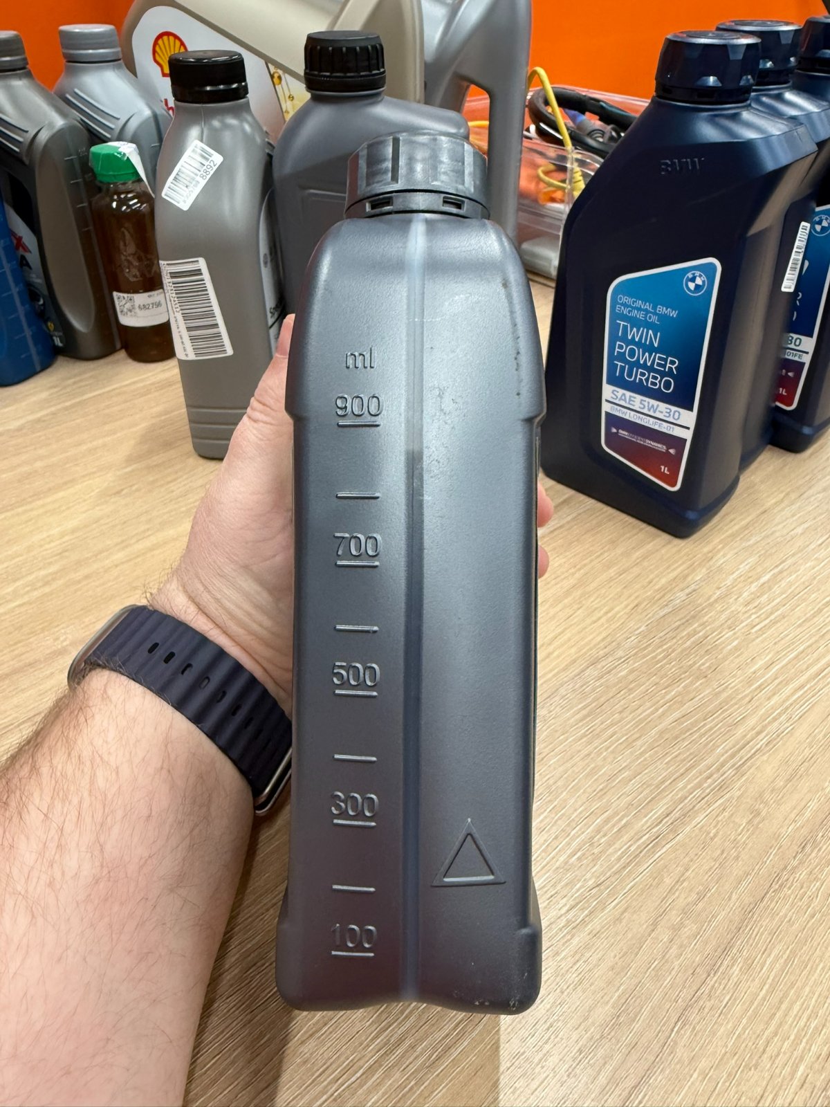

729564180_202_630_01.2025_page-0001.thumb.jpg.f04d6336ea8ac8c593306b61b9e3d52b.jpgIMG_2337.thumb.JPEG.ea911d8ec784670b16b1ceae797d8216.JPEGIMG_2338.thumb.JPEG.acd898d0885cd42f137b4c9dd0f3a8cf.JPEG
IMG_2339.thumb.JPEG.3ada99ca075102c365c148dcbe3e71c4.JPEGIMG_2340.thumb.JPEG.59bcf446004d17962aec45301989cace.JPEGIMG_2341.thumb.JPEG.69be069fa267d8b74c4a7722f5cda967.JPEG
