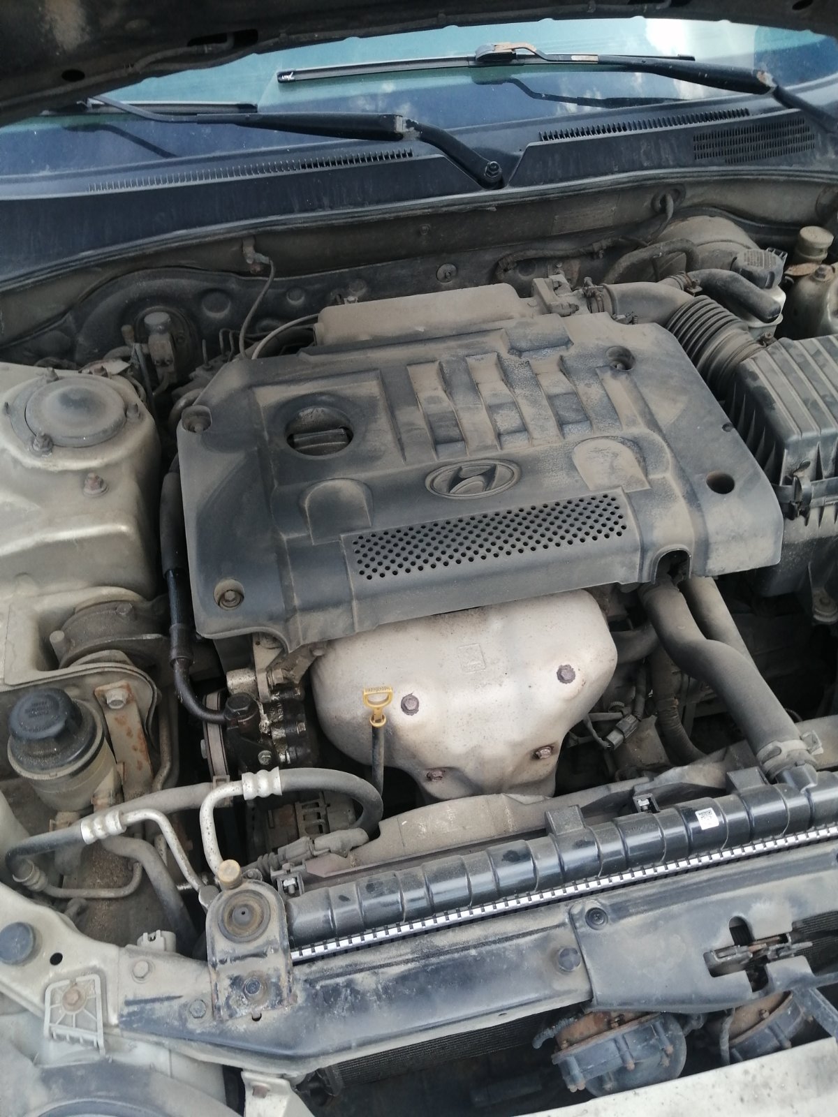

Hyundai Sonata EF (Тагаз), G4GC 2.0 литра 137 сил. Пробег сейчас 142000 км, 2007 год, я второй владелец, первый владелец был дедушка 70 лет, владел он 13 лет машиной, я владею последние 5 лет (я владею с 80000 км пробега, 60000 км со мной автомобиль). Как обслуживал по маслу первый владелец - неизвестно, но явно он не чаще меня менял)
Я заливал всё время 5W-40 (Shell Helix Ultra / HX8 (2-3 замены), KIXX (1-2 замены), ROLF (1-2 замены), Sintec Platinum / Premium (4-5 замены)), но неделю назад залил впервые Sintec ExtraLife и вязкость 5W-30 из-за содержания большого количества кальция.
А залил такое масло тк недавно менял прокладку к/к, и увидев мотор, блин, расстроился, так как внутри неприятно грязный движок, а что снизу у него - загадка, наверное, темнее. Моторное масло всегда меняю на 5000-6500 км пробеге, не более, каждые 4-6 мес. (по моточасам до 250). Бензин заливаю исключительно 92 (пробую разные заправки). Технически автомобиль исправлен, ошибок нет, все показатели в норме. Каталики все на месте. Газа нет. Не прошивался. Присадки никакие не заливаю. Промывки никогда не делал и т.д. Кручу двигатель максимум до 2500-2800 оборотов, может быть это моя ошибка, может быть стоит побольше покрутить чтобы помыть движок (до 3000-4000)? Что можете сказать по поводу этого? И да, расхода масла масла практически нет, подливаю 150-200гр под конец замены (на 5000 км пройденного масла 150-200 гр свежего масла до отметки MAX).
Прошло 100 км после замены масла (неделя, даже чуть меньше), а масло потемнело. Да, возможно оно начало работать тк движок не чистый, но сколько же мне чистить этот двигатель? Я уже не знаю, видимо маслами мне просто не почистить даже с такими интервалами в 5000-6500 км пробега. Что посоветуете для эффективной прочистки? Чтобы надёжно было, и без всяких разборов. Читал, что все эти 5-ти минутные промывки такие себе.
Какое в целом можете посоветовать масло на будущее для предотвращения такого? Выслушаю каждый комментарий , спасибо!
