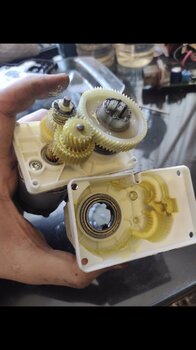

Всем привет!
Имеется механизм электроручника в который нужно заложить смазку, так как старой уже не осталось. Сам редуктор состоит из моторчика с латунной шестерней и пластиковых шестерёнок. Фото ниже.
Из наличия есть krytox 226fg. Из того, что можно приобрести, рекомендуют Molykote PG-65, Molykote EM-60L, Molykote EM-30L. Склоняюсь к моликоту pg-65, т.к. данная смазка подходит для пар трения пластик/пластик и низкотемпературная. Хотя критокс тоже подходит, но по характеристикам он до минус 36. Может ещё что посоветуете, или кто-то имел опыт смазывания таких редукторов?
