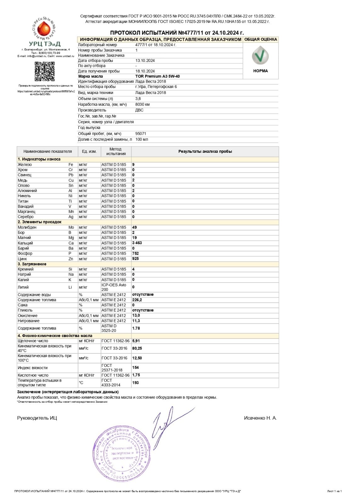

TOR Premium A3 5W-40 SN отработка на Lada Vesta после 8030 км
Масло: TOR Premium A3 5W-40 SN
Автомобиль: Lada Vesta  SW (2018), 21129, 1.6л., МКПП
Общий пробег на одометре: 95071 км
Пробег на масле: 8 030 км
Моточасы: 220-230 мч
Средняя скорость: 34 км/ч
Доливки масла: 100 мл
Присутствие отложений в двигателе ДО: нет инф
Присутствие отложений в двигателе ПОСЛЕ: нет инф
Наличие чип-тюнинга: нет
ГРМ: Ремень
Период эксплуатации: 04.05.24 – 12.10.24
Топливо: бензин Башнефть 99%
Режимы: 45% межгород, 55% поселок
Объем залитого масла: 3.9 литра
Отбор масла: слив с картера
Отбор масла: на горячую
Присадки: нет
смотрите, тоже проседание вязкости, падение вспышки и при этом падение индекса вязкости, это при разбавлении топливом. Рядом квалитет так же.
Масло почти 5W-30.

11 минут назад, torcon сказал:
есть результаты для свежего?
Skif_tlt нет конечно, думаешь там индекс вязкости был 130 у 5W-40? :D Ну все может быть..
35 минут назад, torcon сказал:
после такого описания на офсайте производителя, я ничему не удивлюсь

1. Общий пробег 95071 км, исправил.
2. Вязкость для данного свежего масла при 100град = 13,7 сСт (ИВ=154)
Сайт в разработке, особо не обращайте внимание
Одно не понятно, при сильном попадании топлива, индекс вязкости обычно растет на 10-20 пунктов. Здесь вязкость упала с 13.7 до 12.5, вспышка 193С - то есть на лицо ситуация, когда двигатель сильно залил топливом картер и вязкость масла упала. Почему индекс вязкости не вырос до, например, 170!?
Ответы могут быть такие:
1) индекс вязкости в редких случаях ведет себя не предсказуемо.
2) ошиблась лаба при измерении вязкости. (бывает, но маловероятно)
3) от попавшего топлива индекс вырос, от просевшего загустителя индекс упал - в итоге индекс остался на месте. Был 154, стал 154.
Опять приходим к тому, что нужно тестировать отработку два раза после 100км (уже после всех смешений) и после 8000км.
