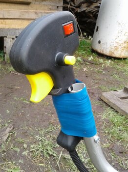

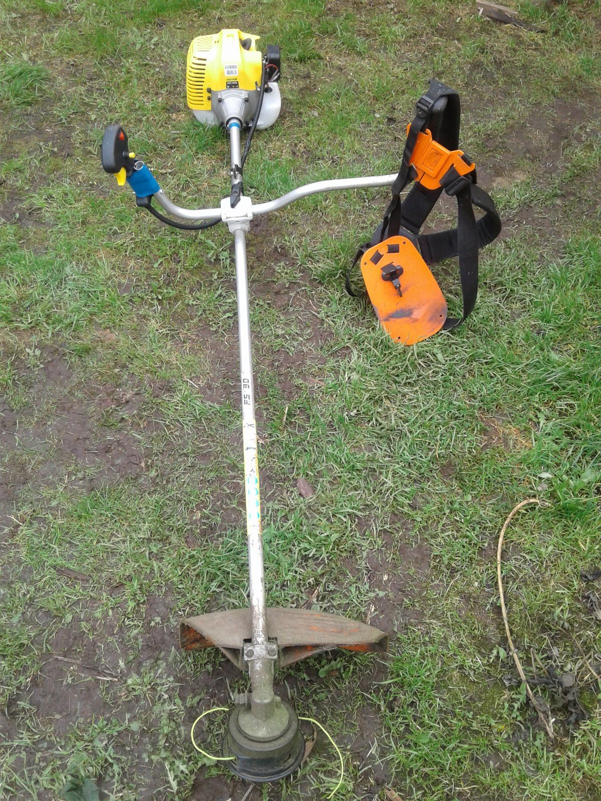

4 часа назад, Yurij сказал:
Получается колокола штанги и у двигателей подошли посадочные места и крепеж. интересно.
Да, что сродным мотором то? и какие впечатления после рокировок с моторами?
С китайским мотором "Зверь-Машина" получилась, мощи много по сравнению с родным моторчиком.
Такое впечатление сложилось что у штиля редуктор более оборотистый, чем у китайца.
 Про переделку:  Из штиля бралась только штанга, вставлялась в колокол китайца, по диаметру штанга штилевская подошла к китайцу.
У штиля вал квадрат 5мм , у большинство китайцев 7-8 шлицов. Но есть модели китайцев где используется "колокол" с квадратом 5.5мм.
Друг убитую(подсос по сальникам + резиновый амортизатор  убит, используется как донор, модуль зажигания уже на Чампионе стоит,
 поршневая 52куб. без задиров) китайку "Элитех" отдал, в ней и стоял колокол с квадратом.
Вот "звезды" и сошлись. Колокол квадратный с Элитеха на Хутер перекинул . На штилевский вал накладки из тонкой стали на клей
полиуритановый двух компонентный приклеил.
