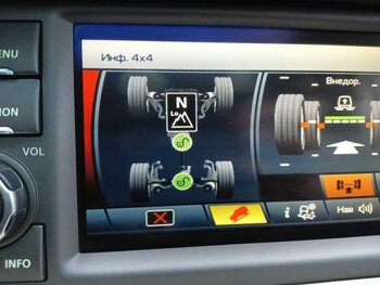

31 декабря 20241 г Автор 10 часов назад, urman сказал: В 322 кажется блокировки нет. Соответсвенно любую 75w90. Я бы лил Castrol Transmax LL. В раздатку кстати только оригу надо (как минимум для L405 я себе альтернативу не нашел, детально все изучая.) Рекомендации на сайте равенола-это херня. В акпп я тоже ZF лил. (Менял вместе с фильтром-паддоном). Ну, судя по меню Террейн респонс, блокировка у меня всё-таки есть)
31 декабря 20241 г 3 часа назад, Hitman сказал: Ну, судя по меню Террейн респонс, блокировка у меня всё-таки есть) Там вопрос именно самоблока. Можно конечно не париться и в оба редуктора LS масла залить. Хуже не будет) я себе Motul Gear300 LS лил, у меня самоблок.
