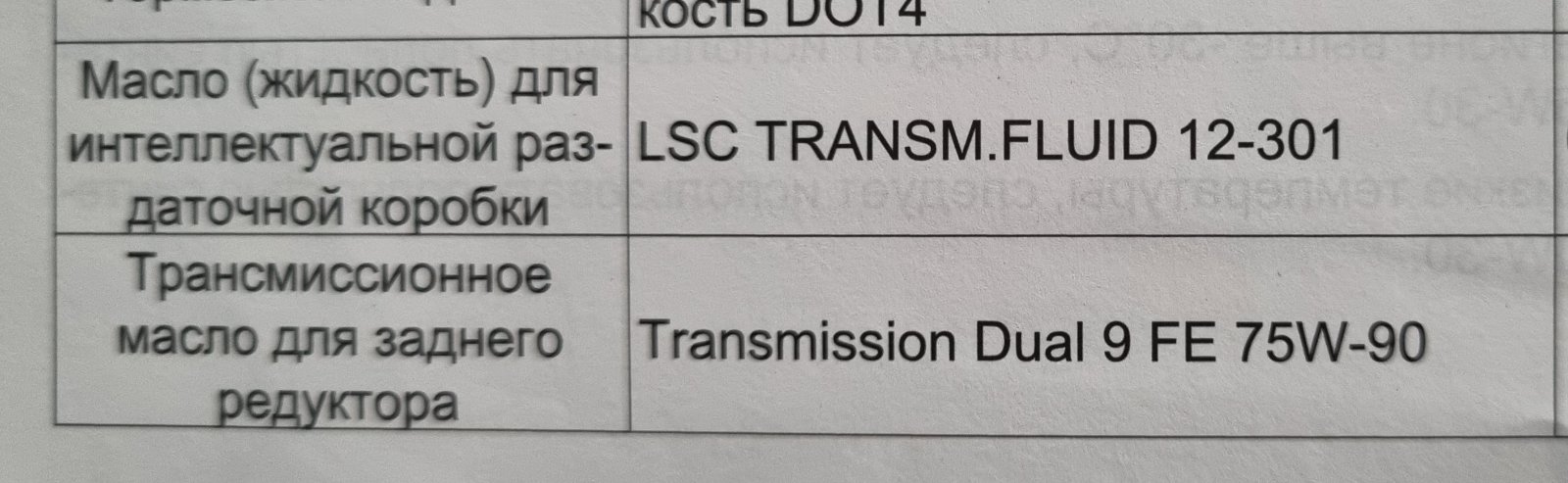

Haval jolion-какое масло в раздатку,редуктор.
10 минут назад, bondar сказал:
Какое масло заливать в раздатку и редуктор.
Соответствующее.
13 минут назад, Проходящий мимо сказал:
Соответствующее.
Это само собой.А какое именно вот в чем ,вопрос.в книжке одно пишут ,в haval центре другое говорят.
4 минуты назад, bondar сказал:
Так озвучь тут, кто и что пишет и говорит.
48 минут назад, Проходящий мимо сказал:
В книжке написано в раздатке такое масло lsc transm fluid 12-301 ,загуглил понял что китайское масло а какая вязкость ,доступ и так далее ничего не нашёл.В редукторе transmission dual 9 fe 75w-90,в центре сказали что и там и там одинаковое.Вот и не пойму что и как.
Благодарю всех кто отозвался.
9 минут назад, bondar сказал:
Пишут, что это жидкость в Халдекс
Haval LSC TRANSMISSION FLUID 12-301
24.12.2024 в 14:18, Владимир09 сказал:
В шкода карок эти агрегаты называються угловой и задний редукторы масло рекомендованно в них 75-90 с соответствующим допуском я залил без допуска 75-90 кикс геарсин ,пока норм
