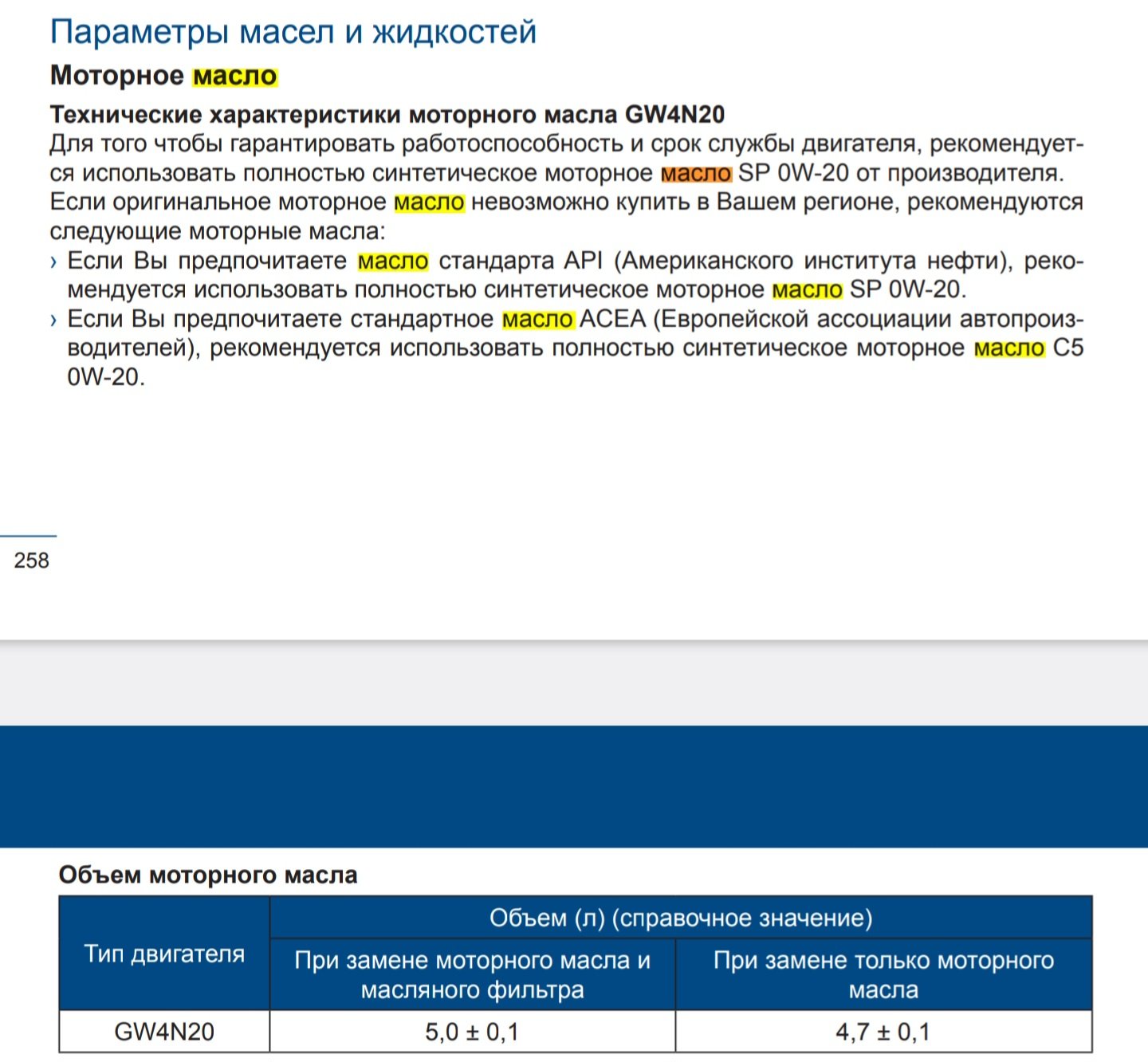

Подскажите пожалуйста оптимальное масло для автомобиля:
1. Haval Dargo 2024.
2. Двигатель GW4N20, 5 л замена масла.
3. Место обитания - север Карелии и Ярославль, особых различий в погоде нет.
4. Эксплуатация авто - сейчас пробег 5400 (вчера заменил масло сам на дилерское (заводское) Lukoil SPX 0w20), из них - 3900 пробежал по трассе из Ярославля в Карелию (трасса свободная) на круизе 110. То есть, нынешний пробег в отпуск это 80% трасса и 20% город. В Карелии пробег городской до работы 5 км и обратно.
Из рекомендаций производителя:
Какое масло посоветуете (производитель и вязкость)?
Не рано я поменял масло с учётом того, что на трассе моточасов вышло не более 40?
Раньше в BSE Октавии (8-клоп, атмо) менял раз в 7.5 синтетику.
*И еще вопрос, стоит ли вообще менять раз в 7.5 (самому в межсервис), если мотор на гарантии и имеет заводские проблемы (перегрев 3 горшка, смешивание антифриза и масла) и может стоит ограничиться только обязательным ТО 15 ткм? Потом по гарантии (до 150 ткм) поменяют двигатель и можно будет 7.5 менять как положено таким двигателям?
Может масло будет выживать даже раз в 15 ткм по моточасам с учётом моих таких пробегов по трассе? Я правильно понимаю, что лучше менять по моточасам не более 250, чем ориентироваться на пробег как в моем случае с первой заменой?

Я бы все же делал промежуточное то, заливал бы тот же лукоил 0w20 или любое другое и менял только масляный фильтр, это же не запрещено гарантией. Можете покупать масло и менять у них либо же в стороннем сто. А можно и не менять если у вас за 15000км много трассы и будет 250-300 часов.

Не следовать рекомендациям дилера, а делать так: лить бензин не ниже 95го и замена масла не реже 250 мч. У вас при 80% трассы, если так будет постоянно, выходит 250 мч где-то на 12000 км пробега.
Лить можно самое простое масло 0w-20 C5 из ценового диапазона 2000-3000 руб, больше переплачивать не вижу смысла.

ориентируйтесь на топливо
в Вашем случае - не более 750 литров сожженного топлива (из расчета 150литров бензина на 1 литр заливаемого масла)
вот яркий пример - моточасов 250 (более 12к км), но масло сильно "уставшее"
потому что топлива сожжено 1400 литров
