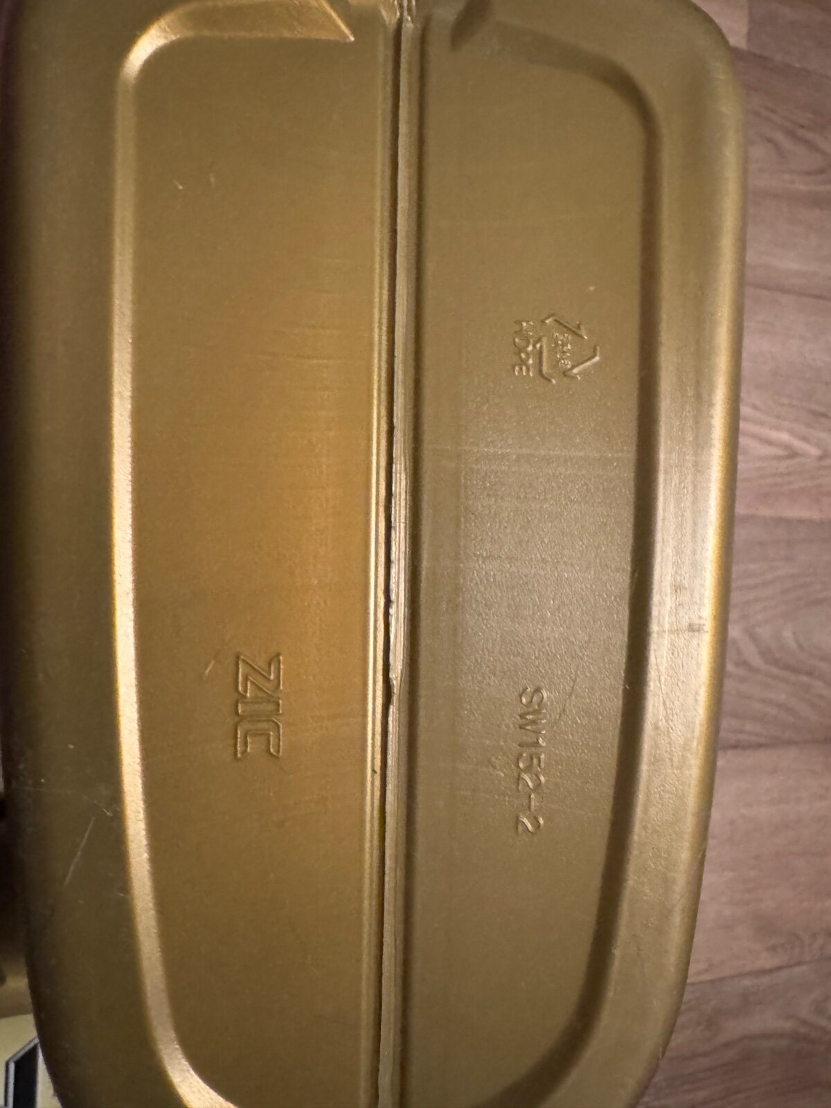

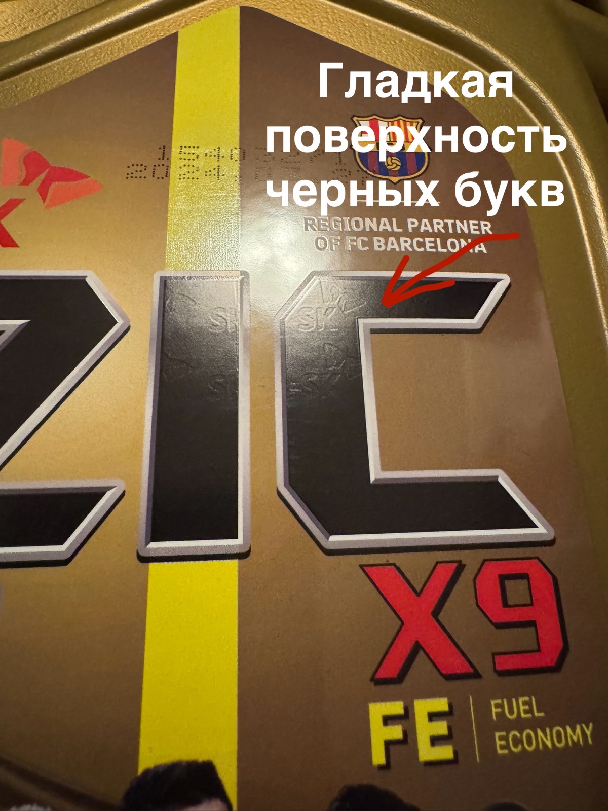

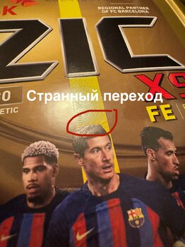

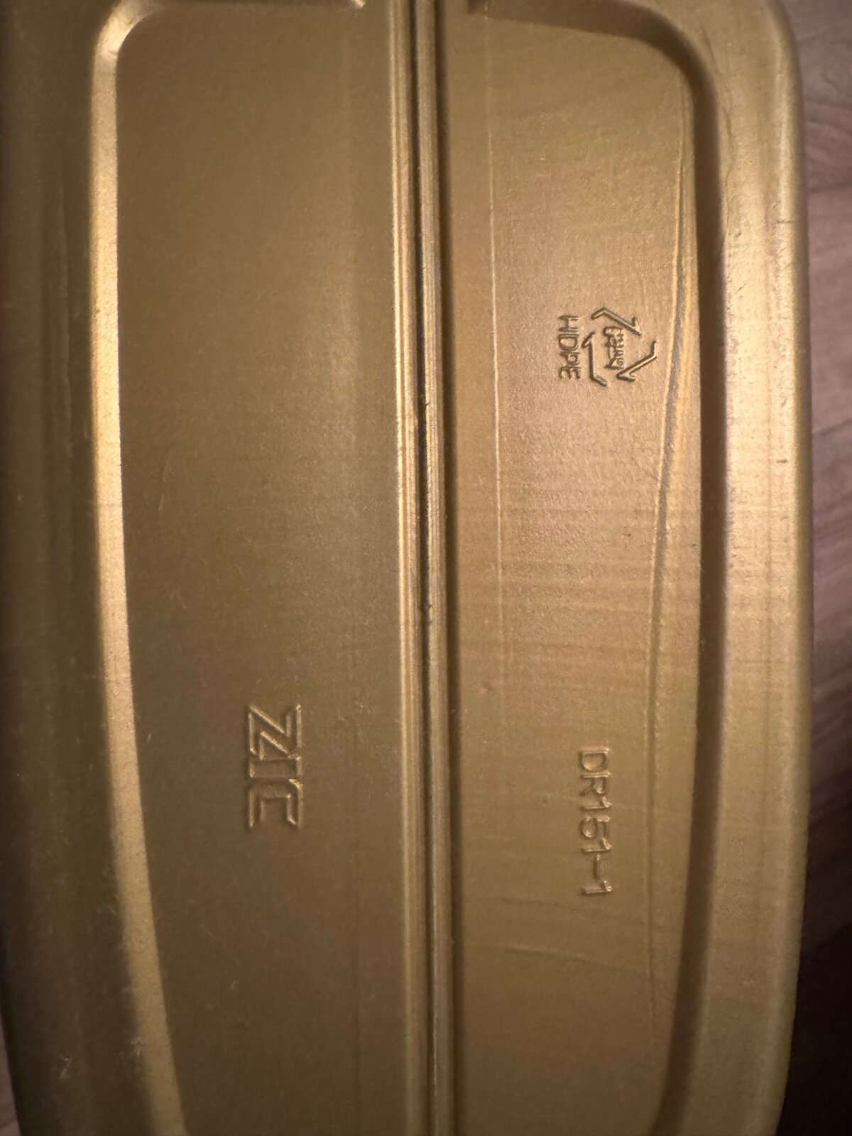

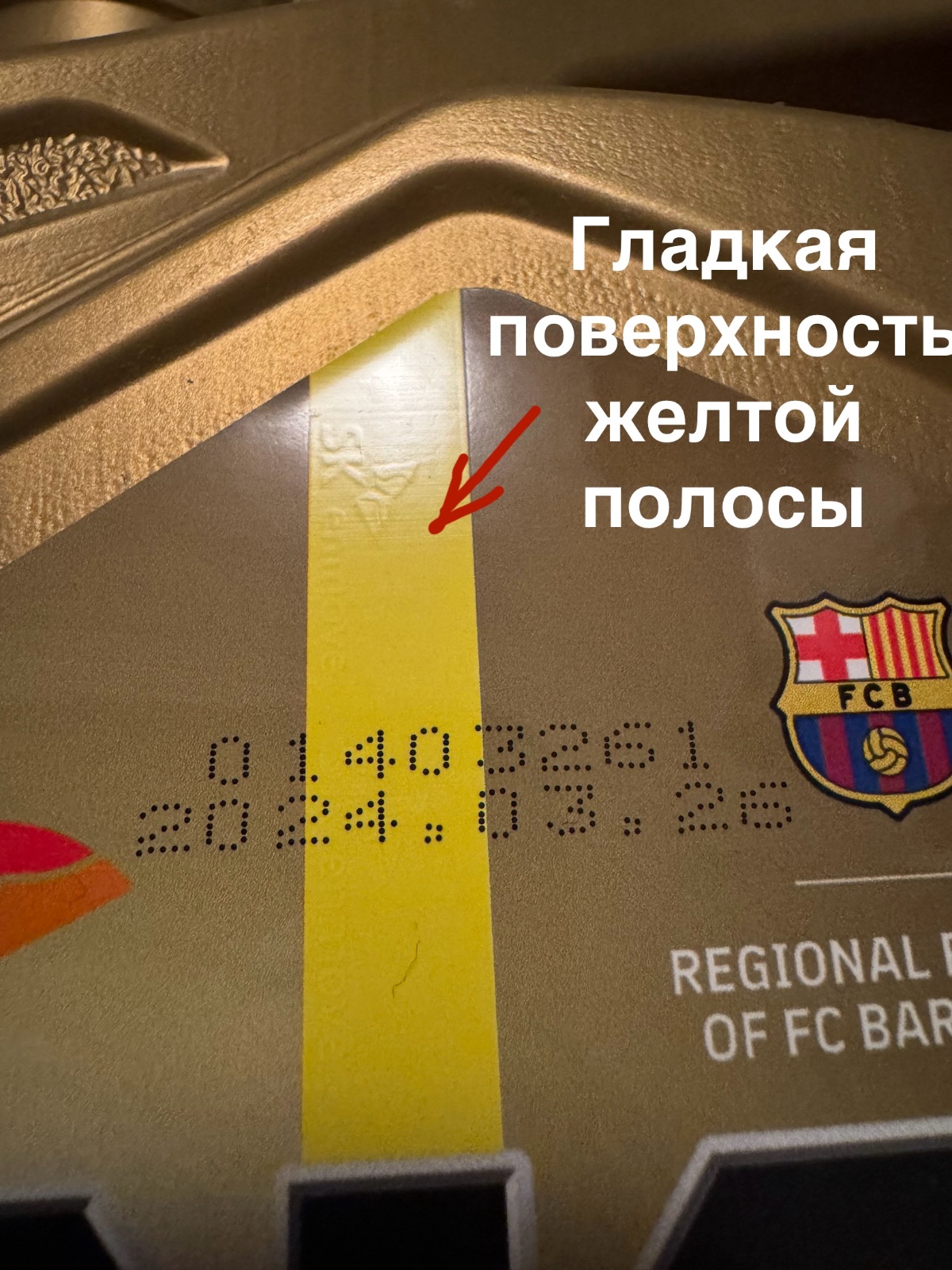

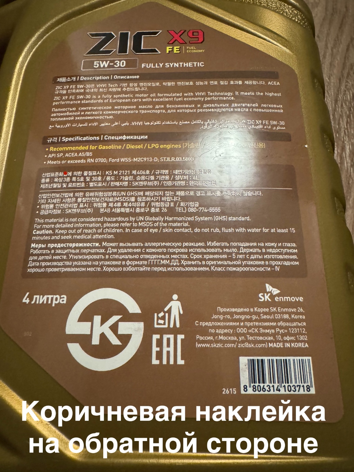

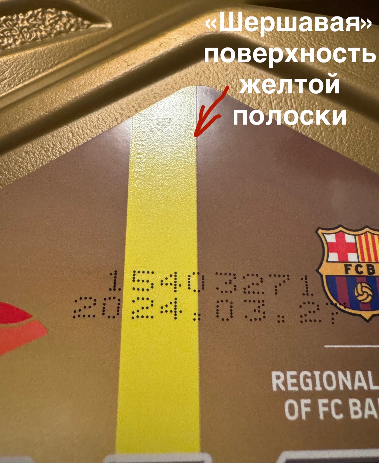

Всех приветствую. Вашему вниманию и оценке представляю две канистры заказанные на озон у продавцов с многотысячными продажами и отметкой «оригинальный товар» в карточке товара. Фото с описанием. Вес у них одинаковый до грамма (3700). Отличаются партии и на один день дата выпуска. Возможно ли что разные партии? Горлышки запаянны фольгой с надьписью “zic”.

Да ладно вам. По делу спрашиваю, может быть фото не столько качественные, но отличия существенные по изложенным выше пунктам. Наклейки совсем разного цвета, одна темно коричневого, другая желтая. Не смущает? Не повод для того чтобы усомниться? Или у нас палева мало на рынке?

Вес у них одинаковый до грамма (3700).….
Этим все сказано, они одинаковые.

Оба оригинал, просто разные партии может и этикетки разных партий.

Обе канистры весят одинаково.
Можете отлить из канистр в прозрачную тару и сравнить цвет и запах, задача максимум - заморозить в морозилке.
Только на будущее, это все можно выяснить самому прежде чем покупать, гуглится все легко
У одного завода, может стоять 3-5 линий выпуска тары, наклеек, розлива и упаковки. Все эти линии, принтеры, станки, понятно, могут быть сделаны разными производителями в разное время и печатать, надувать, штамповать по разному. Поэтому сравнивать так не очень железный метод.
Это я говорю про завод типа Upec в Обнинске. А есть еще круче и крупнее. Поэтому ребята лучше всего смотреть в корень - внутрь канистры. Делать анализ...
Благо элементарный анализ - элементы присадок стоит в УРЦ 1190р. Послать боксбери 600-700р. А потом сравнить с тем что делали на Ойл Клубе :) Элементы совпадают, значит оригинал. Можно выложить в анализах свежего и обсудить это вместе, заказать дополнительные анализы в случае возникновения вопросов. Выглядит это конечно, как будто я в доле с лабой и рекламирую ее услуги, но я ничего не получаю с этого :) Это просто совет, как наверняка отмести подделку, выявить продавца который ей торгует, найти честного продавца и покупать у него.
Таки пришлите мне по капле етих ваших масел в Питер, и я коллекцию спектров пополню и ваши сомнения развею. Одинаковые масла дают совершенно одинаковые спектры. Ну в УРЦ тоже конечно полезно.
