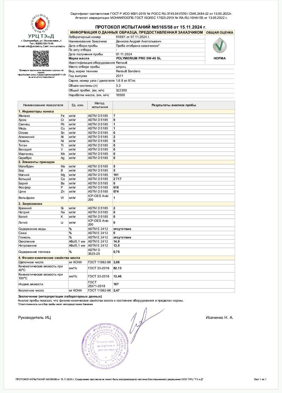

Polymerium PRO 5W-40 SL отработка с Renault Sandero после 10 500 км
Масло: Polymerium PRO 5W-40 SL
Автомобиль: Renault Sandero 1,6л, 87лс 2011гв
Общий пробег на одометре: 322 300км
Пробег на масле: 10 500км
Время работы ДВС:——
Средняя скорость:—-
Израсходованное топливо: ---
Доливки масла: нет, ушло 2мм
Присутствие отложений в двигателе ДО: неизвестно
Присутствие отложений в двигателе ПОСЛЕ: неизвестно
Автозапуск по времени: нет
Наличие чип-тюнинга: нет
ГРМ:ремень
Предпусковые подогревы:——
Период эксплуатации: со 02.08.24 по 04.11.24
Срок эксплуатации: 3 мес.
Топливо: Лукойл 95
Режимы: 60%трасса, 40% город (Екатеринбург)
Фильтр масляный: Невский
Фильтр воздушный: ——
Марка антифриза:——
Объем заливаемого масла: 3,3 л.
Отбор масла: щприц
Отбор масла проходил с горячего или холодного двигателя?: Горячего
Промывка промывочным маслом: нет
Присадки:——.
     Что было до этого масла: микс масел Polymerium
Слил вовремя. По износу отлично. PRO означает для профессионалов севисменов? Удешевлённый вариант? Просто вижу, что нет ни молибдена, ни бора, которые Сергей в другие масла кладёт от души. Жалко, что не указаны моточасы и топливо. Тогда можно было бы что-то и по ресурсу масла сказать.

PRO это значит простое.Это самая доступная линейка у полимериума.Обычный кряк на старые иномарки и наш автопром.Цена 1000р. Города 40% не думаю что там больше 40 км/ч средняя скорость.А значит 200 часов работать оно может.

Ну, вообще в 5w40 API SL принято добавлять поболее фосфора и цинка, чем мы видим в сабже. Это какое-то малозольное С3/С4, с урезанным пакетом. Но мотор на нём отработал норм
Роман 73 Прям в отработку принято добавлять?:smile:
1 час назад, Роман 73 сказал:
принято добавлять
А кем принято? Или у api sl есть какие-то конкретные допуски?
