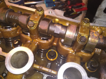

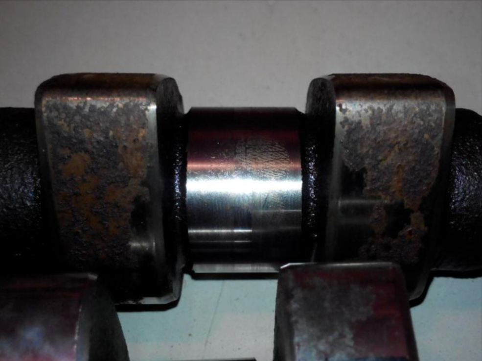

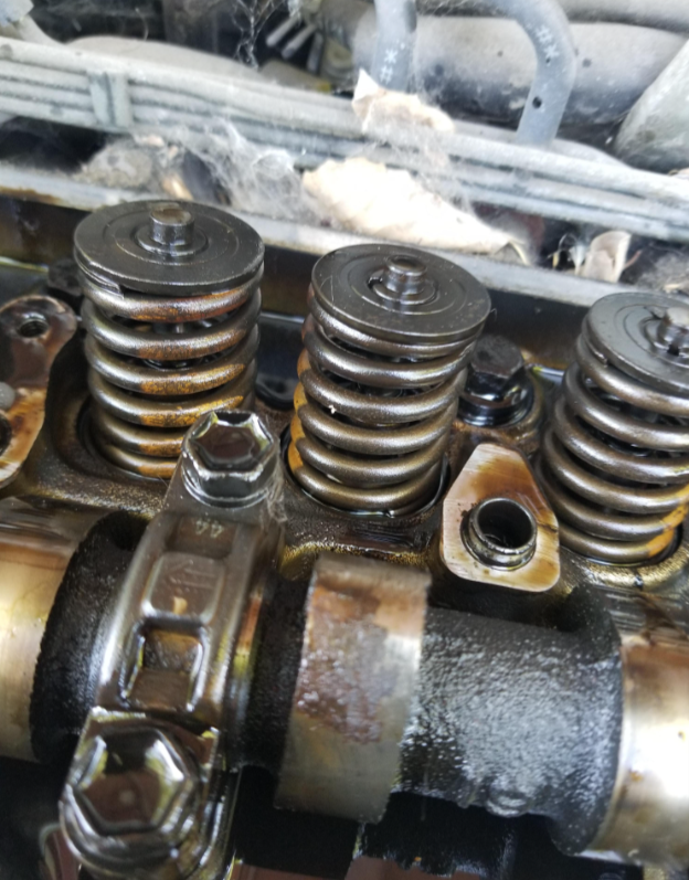

12 ноября 20242 г 20 часов назад, martok сказал: В двигателе все в масле, какие ржавые распред валы? да запросто распредвалы ржавеют даже будучи в масле У двигателей Opel в России частая проблема
12 ноября 20242 г 01.11.2024 в 20:41, torcon сказал: 11 часов назад, torcon сказал: да запросто распредвалы ржавеют даже будучи в масле У двигателей Opel в России частая проблема С таким износом мотор работать будет не долго. А если и будет, то так себе.
13 ноября 20242 г Распредвалы легируют, закаляют, чем он тверже, как нож из Х12МФ, тем он быстрее покрывается ржой. Даже масло не помогает. Двигатель сосуд, где есть тепло, смена температур, конденсат, влага, кислоты, кислород... А мы ковыряемся в двух милиметровых пятнышках, как будто ржавчины, как будто окисла, как будто стружки от болгарки, качественного маслянного фильтра VIC
