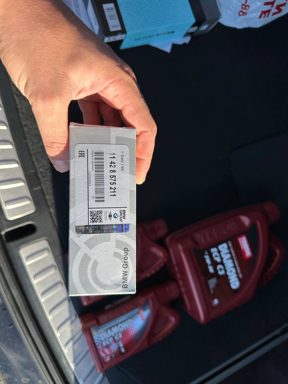

Выбор мой пал на TEBOIL Diamond ECP c3, 5w-30 - залил 5 литров ( по TIS нужно 5,25 заливаю 5 - в двигателе, ведь есть не сливаемый остаток) электронный щуп показывает максимум
выбрал TEBOIL т.к. есть допуски BMW LL-04, масло средне зольное, гуще чем 0w20, что по моему мнению будет лучше защищать двигатель. Плюсом TEBOIL делают вроде как на бывшем заводе SHELL и есть мнение, что оно очень схоже с оригинальным Шеловсим маслом. Но меня не устроил звук работы двигателя, работает как дизель в плане звука. В общем хочу с Тебоила уйти на например Ravenol - есть вариант напрямую у оф дилера брать их масло, либо Bordal. SHELL оригинал я вряд ли найду в Крыму...
посоветуйте пожалуйста какое масло взять для BMW
P.S. Еще буду благодарен за совет в плане масляного фильтра - очень много подделок у нас на оригинальные фильтры (мне пришла подделка). Лучше я возьму хороший и уверенный заменитель, чем паленый оригинал. Всем добра.

можно попробовать фильтр Mahle
В моём круге принято считать, что московский продавец https://km-h.ru не торгует подделками. Не знаю, делают ли они отправку.
