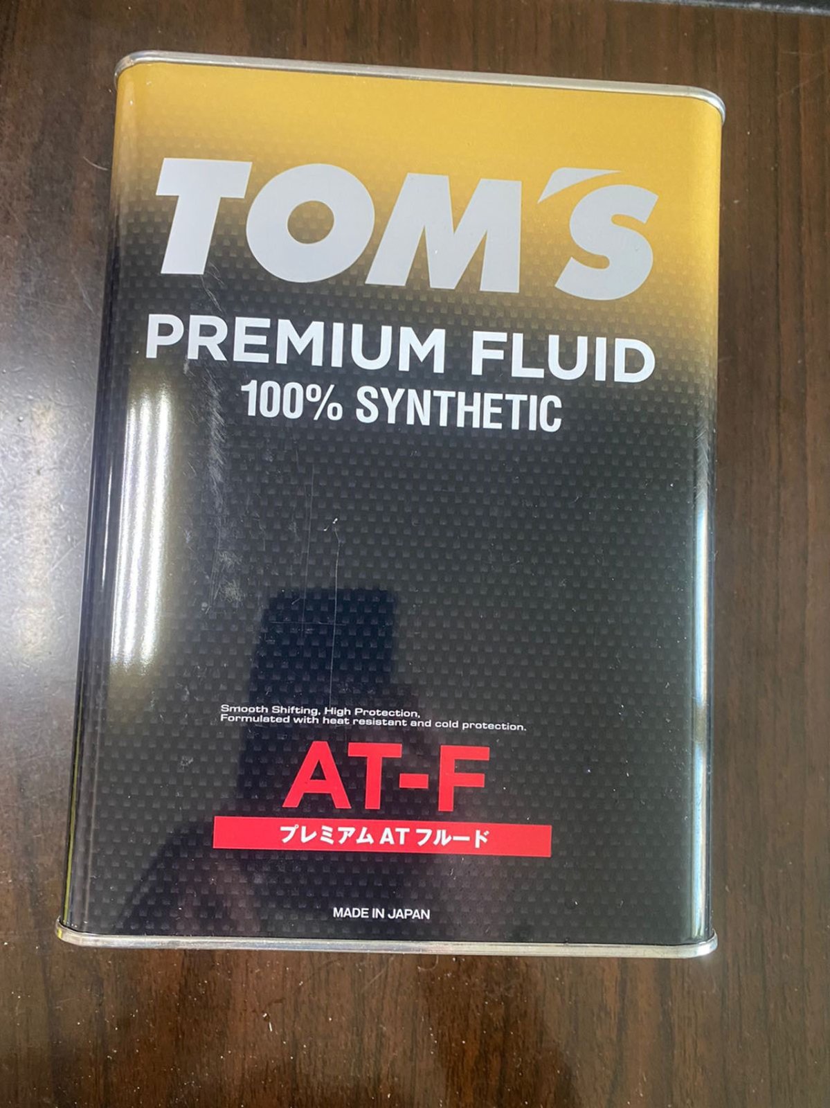

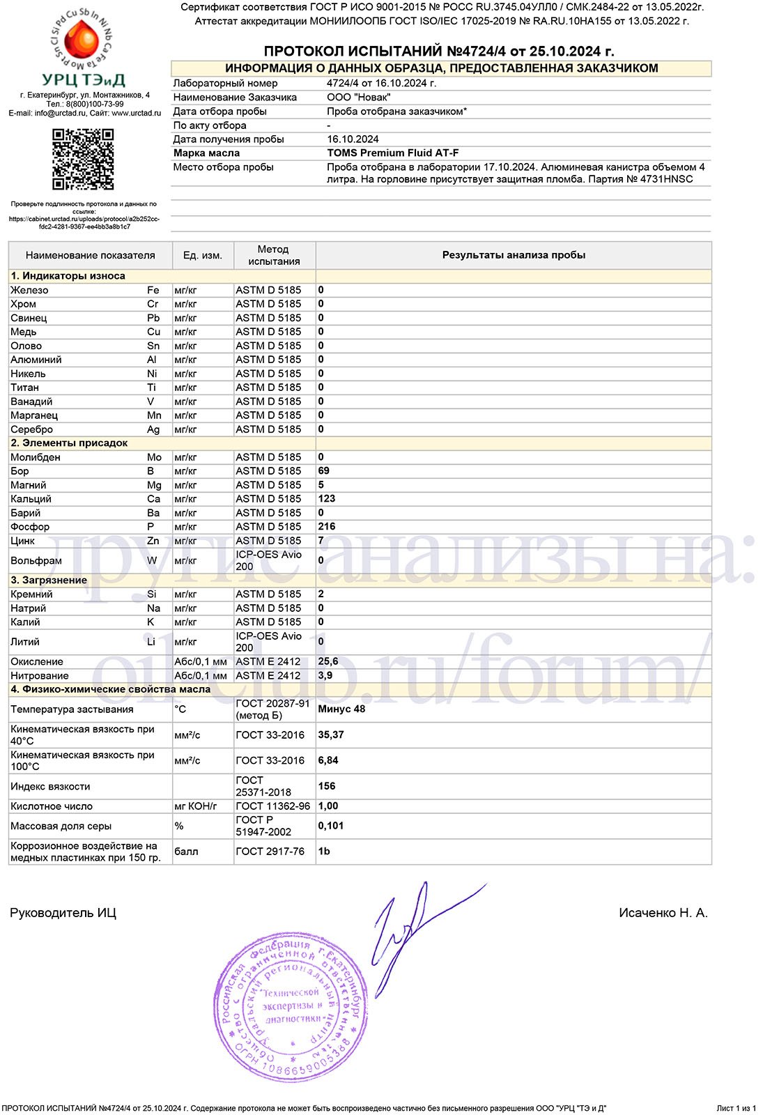

Toms Premium Fluid ATF свежее за анализ спасибо официальному представителю ООО "Новак".
Образец в лабораторию отправлял официальный представитель.
Toms Premium Fluid ATF URC копия.jpgToms Premium Fluid ATF 1.jpegToms Premium Fluid ATF 2.jpeg

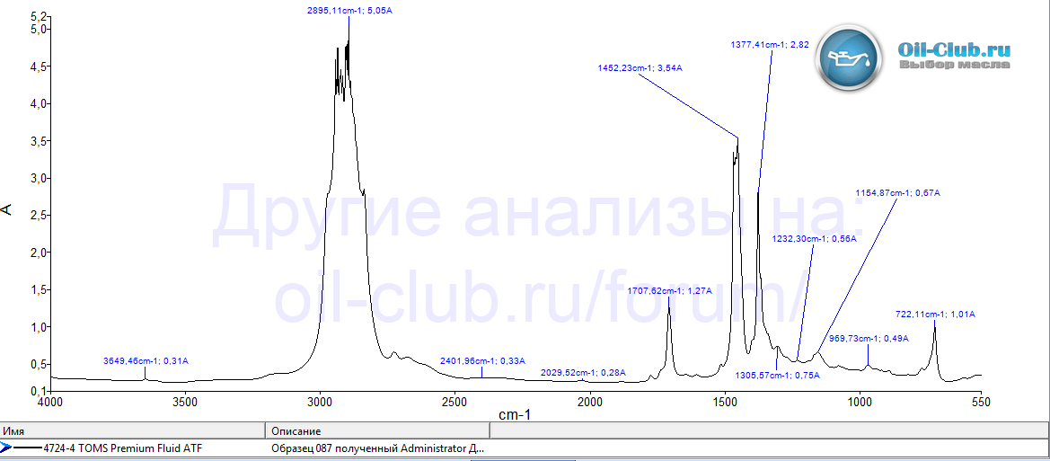

ИК спектр Фурье говорит о том, что масло сделано на основе гидрокрекинга VHVI.
Tom’s Premium Fluid AT-F 4L — 00410-TPATF-04
Сделано на основе гидрокрекинга VHVI.
Коррозия на меде оценка 1b - на хорошо.
Низкотемпературные хорошие -48С

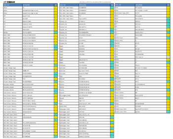

Пакет присадок стандартный. Такие есть у Синтека, Хитатсу, единственное что не ясно по вязкости, на что претендует данный Toms. Это Toyota WS? Это Type T-IV? Это Dexron 6?
Добавил спецификации, перечислено вообще по моему, все что есть в мире :)
