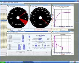

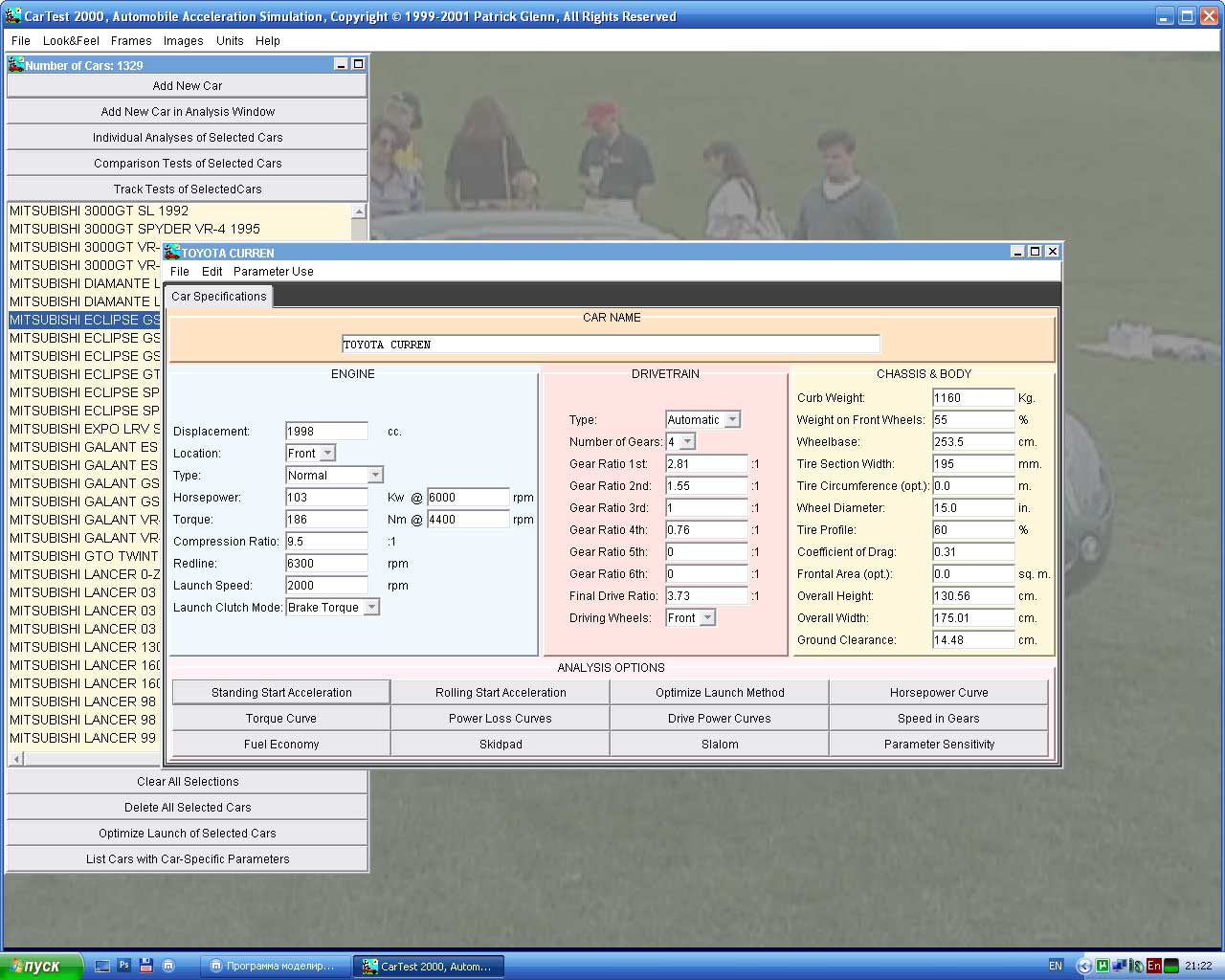

Вообщем вот скрины по моему каррену, половину вводил не по drom а с других сайтов, но впринципе получается примерно одинакого что там что там.
Toyota Curren 94г V2.0 3S-FE 140лс.
Максималка 204км.ч примерно так я и встречал ранее.
Разгон до сотни 9.8с так и есть по моим примерным замерам.
Третий скан, там экономия топлива кривые первая сверху табличка.
Так и есть на 75км.ч на 3й передаче самый экономичный режим по трассе. Уже не раз засекал.
Вообщем признаю програма в своем роде уникальная и создал ее гений... Очень верно все просчитывает. Погрешность есть но не большая.

массу ты какую указал? авто без тебя поедит :) делай 1160+100 +барахло что ты с собой возишь когда замер делаешь по сотику и того разгон будет 10-10,1с а максималка 202 гдето, вот это реально уже для этого авто.
главную пару где брал??? тут тоже может быть разница
редлайн откуда брал?
не знаю как у тебя но на моём автомате электроника 1 передачу бережёт и отсечка первой вообще происходит на 5900 об! а далее уже 6200 и поэтому в расчётах я ставлю редлайн 6000 и получаю более реалистичные замеры ...
