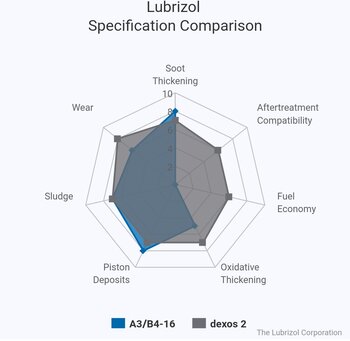

Ссылка была на ваш комментарий что для F14D4 не подходит Dexos 2
А что Dexos2 перекрывает A3/B4 ориентировался на подобную информацию ниже:
Изменено пользователем Duner

Duner что вы несёте? Когда я писал, что
22.10.2024 в 12:49, Duner сказал:
И эту "паутинку" мне не нужно в качестве аргумента прикладывать. Ранее я написал, что настоящий Декс2 делается только на присадках фирм, которые испытаниями подтвердили, что это Декс2. Вы же выбираете из Газпрома и Газпрома, масел из одной бочки, сделанном на присадках из риса и бамбука.
Кстати, по этой "паутинке", что вы приложили утверждается, что на Деск2 выше экономия топлива в сравнении с А3/В4, каким образом вы это себе представляете, если у них вязкость одна?))
