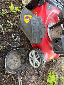

c400 742 Опубликовано: 12 часов назад Автор Поделиться Опубликовано: 12 часов назад (изменено) Термометр так и не нашел, который ранее использовал для своих экспериментов. Лазил чем мог чтоб убедиться в отсутствии следов полимеризации. Следов нет. Всё чисто, хотя 20й кубик с воздушным охолождением всегда адово горячий.. За этот сезон в сумме косилка прошла более 60 соток в очень тяжелых условиях. Умудрялся неоднократно заглушить ее об высокую траву и скосил сковородку. Масло один раз поменял. Проблем пока не замечаю, уровень масла стоит. Запасов Тамаши хватит на еще пару лет (если косилка выживет от моих условий эксплуатации), а потом буду думать что еще залить. Изменено 12 часов назад пользователем c400 Ссылка на сообщение
