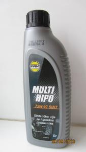

FAM Multi Hipo Sint 75W-90 свежее
FAM Multi Hipo Sint 75W-90.pdf
Ик Спектр говорит о том что в масле дополнительно эстеры.
Одного я понять не могу, столько серы, столько фосфора, столько бора, эстеров - а пятно износа 0.8
@torcon, Или лаба ошиблась, или с чем то перебрали (из присадок).
а какие требования у нее GL-5 ?
@gtbiz, посмотри на фотку лицевой стороны, там указано Api GL-5/Api GL-4. Ну поэтому видимо в ней вся таблица менделеева и лежит...
воу не заметил ..там MT-1 и STO : 1 - всегда хотел узнать в чем разница ) наверное в количестве фосфора- для грузовиков однако эти требования. Наверняка цена то же соответствующая(такие масла обычно не слабо в цене)
да там MIL 2105 - поэтому и "вся таблица Менделеева" :)
