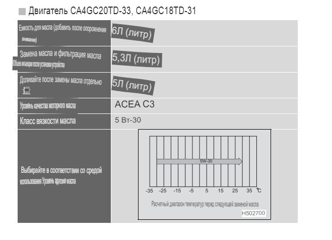

Мой клиент стал "счастливым" обладатель китайского чуда премиум автомобиля Хунци H5, в интернете нет ни какой документации по обслуживанию и замене масла для данного автомобиля , у китайцев вообще отсутствует какая либо документация по замене масла и допускам по маслам , что туда лить вообще не понятно , звонил дилерам на сервисе говорят кто льет масло Тойота кто Мерседес туда , про допуски опять же ни кто не знает.  Вопрос может кто сталкивался с такой проблемой , автомобиль 2024 года , мотор 2 литра.

Спасибо за ответ , я это все читал, но ничего не написано какое и куда лить масло и даже допусков нет .
1 час назад, mbsklad сказал:
и даже допусков нет
Какие у китайцев допуска? Просто указано 5w-30 ACEA C3.
https://autoplt.ru/maslo-v-dvigateli-i-korobki-reduktora-hongqi-h5-hs5-hs7-h9-hs9/
5-30 С3

- по умолчанию можно лить ILSAC GF-6/Dexos 1 Gen 2/3)  5w-30( в Теплое время Года).. или АСЕА С2/3.
