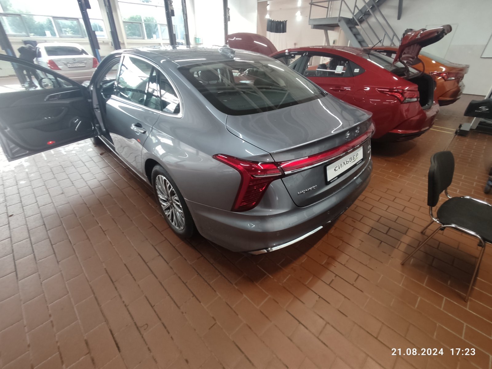

Чтобы не быть для кого то балаболом.
(Серая коробочка - диагностика hongqi)
