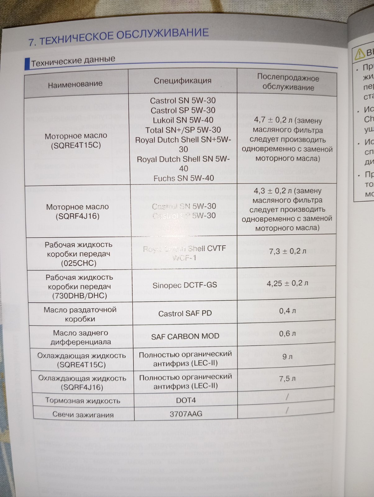

Какое масло для лады посоветуете ? В первый раз столкнулся с рос.авто
1) lada vesta cross 2024 года пробег 1000
2) бензиновый
3) 4.4
4) (город максимум морозы до -30)
5) Режимы эксплуатации (по городу 70%, по трассе 30%,)
6) Планируемый интервал смены масла раз в год примерный пробег 10тыс
7) -
8) Что из масел доступно в регионе многое что стало доступно
9) Что знаете из рекомендаций мануала API SL (SM) и SN. Рекомендуемая вязкость 5W-30 или 5W-40

А китайцы азиаты? На скрине мануал 2024г
а кто они, у корейцев тоже есть 50ка, это какой то древний двиг
2 часа назад, Евген62 сказал:
кто они
Ну ты же сказал, что в азиатов 40-ку не льют с 15-го года, да ещё и точно))) А оказывается, что льют и ещё, как льют. Мотор Евро6, даже не Евро5, вот тебе и древний))) А так, это обычная турбо- полторашка (1,5л). С чугунным блоком, правда.
