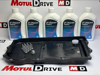

kir888 584 Опубликовано: 9 августа 2024 Поделиться Опубликовано: 9 августа 2024 3 часа назад, S_Andrey сказал: Нигде не написано полная/частичная замена. Указывается только полный объём тех. жидкости в узле. Что значит "разные" масла? Насколько разные? У ZF есть готовые комплекты для замены, на бмв менял на 60тыс, на гарантии, в коробке и наклейках бмв, на 120тыс оригинальный комплект от ZF, в коробке 5 литрушек, поддон, болты Ссылка на сообщение
