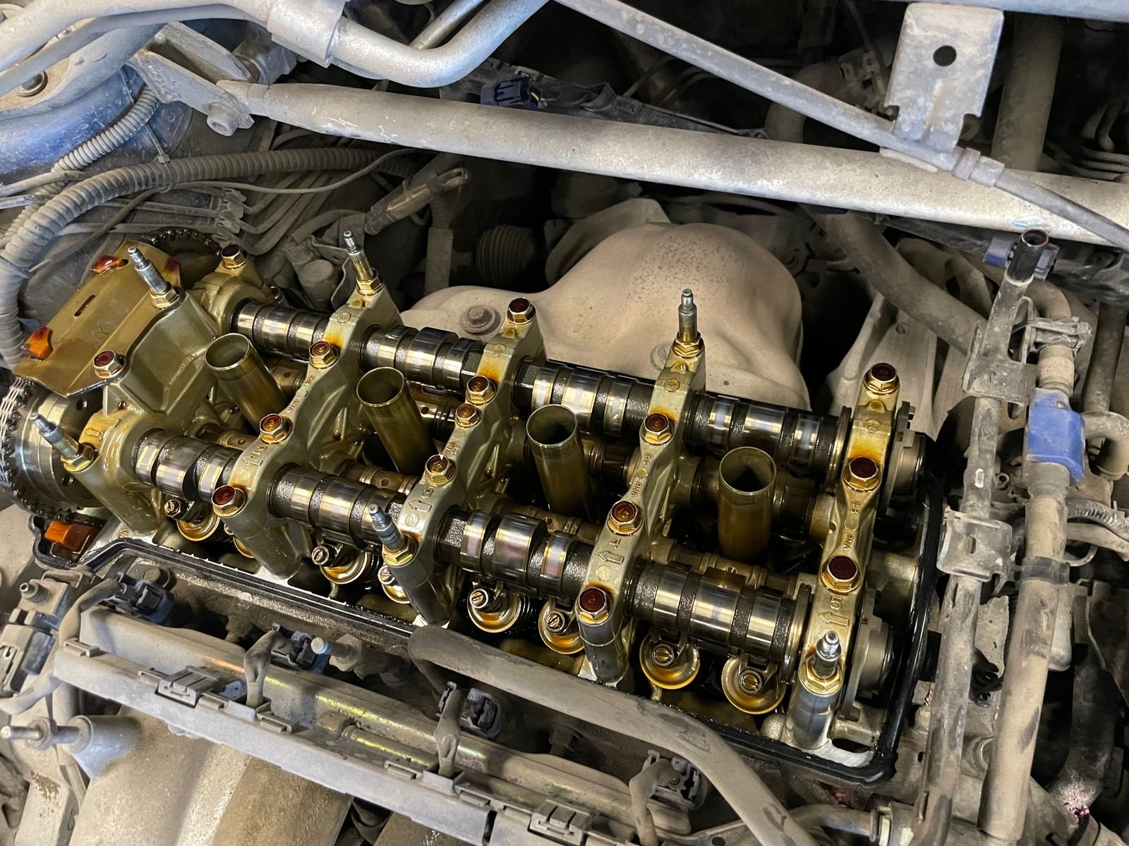

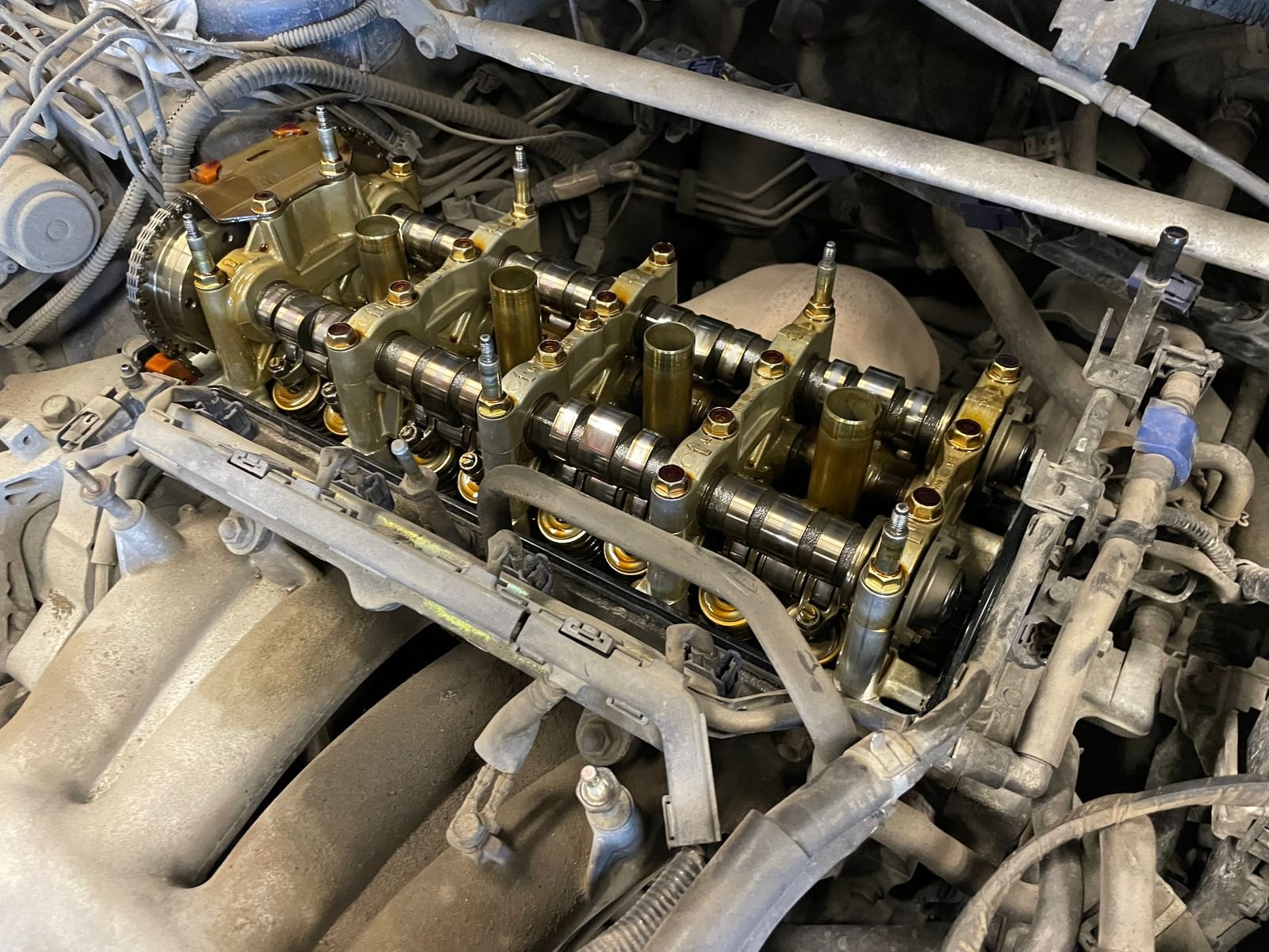

Honda Accord Euro-R CL7 2003г.
Регулировка клапанов. Пробег мотора 384700 км.
Масло Polymerium XPRO2 5W-40 на пробеге 347-381 т.км.
С пробега 381 т.км. Метеор В40.
Замена каждые 5000 км.
Пробег в основном трасса, порядка 80%. Остальное город и гонки.
Убран штатный теплообменник, вместо него стоит масляный радиатор.
По отчету дрома предыдущий хозяин менял масло каждые 3-5 т.км. По заверениям лил масло Mugen.
Мотор чувствует себя отлично, регулярно крутится 8600. Масло при спокойной езде не ест, в оборотах небольшой расход есть.
Интересно сколько проживет, потому что красноголовые моторы обычно рано сдаются.

RedRacer фазовращатель не брякает при холодном запуске ?

Нет, никаких звуков
Классная тачка))) цвет бомбэо! Я в сиськаграме подписан на япошку у него там че-то 900к пробег, козыряет что мол родной мотор, выезжает на кольцо тоже. Чаще наверное подлянку со стороны маслонасоса или цепи ждать можно. Кстати тоже хочу на полимериум скакануть , пока роснефть рейсинг залит посмотрим как дальше дела пойдут.
