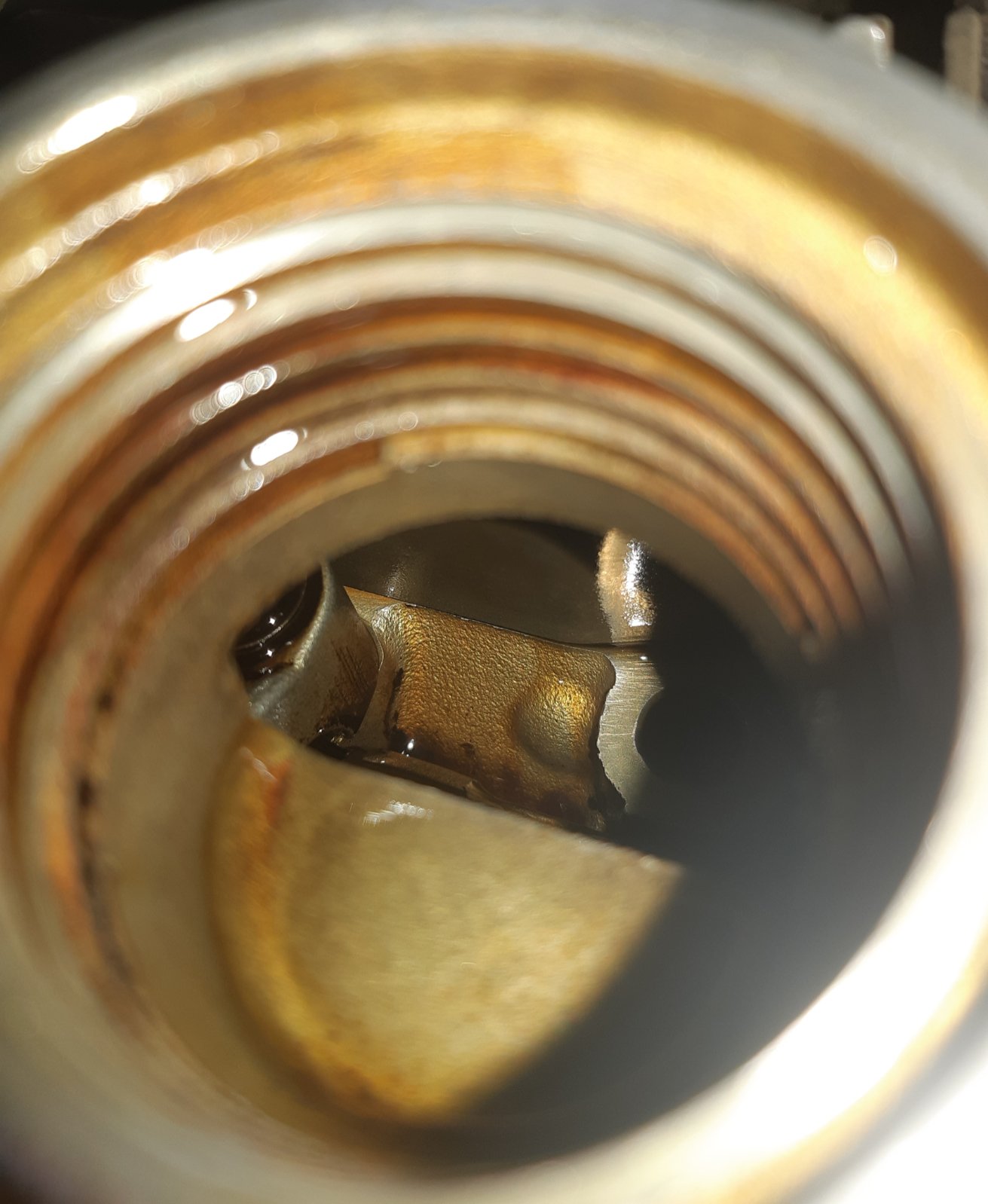

В течение 12 лет лил сначала Mobil 3000 5w40, затем Mobil 1 5w40, всё было отлично, двигатель был чист.
После 22 года резко под маслозаливной крышкой стал появляться чёрный нагар.
Приложил фото двухлетней давности и свежее. Разница хорошо видна.
Подозреваю, мобил уже не мобил... Подлинность никак не проверить. Раньше брал на озоне, но он больше не является дистрибьютором.

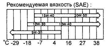

а почему 40-ка нужна ? а не 30-ка..
18 минут назад, масленкин сказал:
Смущает допуск по температуре для 30ки в книжке.
14 минут назад, SeryogaRUS сказал:
Со времён выпуска твоего авто и мануала, для масляной индустрии  прошло очень много времени. И на все эти мануалы конца 20 века можно смело забить.
13 минут назад, SeryogaRUS сказал:
Это очень ложно . Обрати внимание какой разброс между 5w-30 и 10w-30.
16 часов назад, SeryogaRUS сказал:
На надо приравнивать автолегионовскую "книжку" для солдат и матросов к истине в последней инстанции. Расход топлива какой у вас, если 13-15 л /1000 км, то интервал в принципе нормальный. Но все же на пределе. Поясню: 1 л масла в поддоне может "переварить" 150-180 л бензина. Если  пару раз затянули, да еще бензин был не очень, то это могло вызвать накопление продуктов окисления масла в поддоне, а далее отложения в двигателе , даже при масле нормального качества. Ну и вообще, 5w40 А3 не самое лучшее масло, даже если это Мобил.  Я бы на лето лил ILSAC 10w30, зимой 0w30, из недорогой Кореи, типа С-ойл. замена по сезону, если малый пробег, то замена масляного фильтра через раз.
