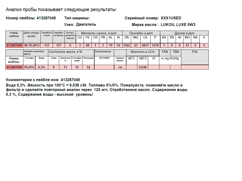

Лукойл Люкс Синтетическое 5w30 SL\A5 отработка Mitsubishi Outlander XL 3.0 6B31
Recommended Posts
Lukoil Lux 5w30 SL\A5 отработка
Масло: Lukoil Lux 5w30 SL\A5
Автомобиль: Mitsubishi Outlander XL 3.0 6B31
Общий пробег на одометре: 142 500км(на момент слива)
Пробег на масле: 5100 км, ср.скорость 37км\час=137 м\ч
Израсходованное топливо: 30% Евро 5 95й, 70% пропан-бутан, средний расход 13,5 на 100км
Доливки масла: не доливал, расхода нет
Присутствие отложений в двигателе ДО: отложений нет.
Автозапуск: не использовался
Предпусковые подогревы: использовал
Период эксплуатации: с марта 2013 до июня 2013, от -5 до + 32
Срок эксплуатации: 3 месяца.
Топливо: 30% Евро 5 95й Socar/OKKO/ТНК, 70% пропан-бутан,
Режимы: 70% город, 30% трасса средняя скорость за период 37км\ч или 137м\ч.
За период было установлено ГБО и отрегулированы клапана, также использвался мягкий очиститель инжектора Motul Fuel Clean-заливка в бак
Фильтр масляный: Mahle
Фильтр воздушный: Mahle
Объем заливаемого масла: 4.200 литра
Отбор масла: с середины слива в чистую бутылку
Что было до этого масла: BP Visco 0w40 с присадкой LM OilAdditive с интервалом 4500км
Промывка промывочным маслом: использовалась промывка XADO
Предыдущий анализ BP Visco 0w40
http://www.oil-club....__1#entry174996
какая-то жопа.....
Движок блестит как у кота яйца!
Диагностики и поведение - идеальное....
Анализы - оба жопа.

но прогресс уже налицо по сравнению с виско :D
анализ бы повторить, присадок чуть ли не в 2 раза больше намерили, с калибровками на металлы у лабы беда случилась.

Что по воде скажете? из-за пропан-бутана?

помоему лаба чейто не то намеряла.... стока ферума это ж пипец

странные товарищи в лабе: заставляют сдавать еще и свежее, для анализа отработки, а разное кол-во ZN, P, Ca в одинаковых маслах их не смущает.
фильтр, думаешь ? ;)

Нет. были царапины, мелкие вмятины в 5 копеек, но серьезного ничего не было.
Единственное - что на этом масле снимал клапанную крышку и регулировал клапана + ГБО устанавливали... Причем клапанную снимали на улице - в далеко не стерильных условиях... может это повлияло на все...

@urman, может установка ГБО при работе на этом масле на что-то и повлияла, но что тогда делать с анализом Виско? что-то в движке все не так как надо трётся друг об друга....

Запросил лабу в чем лажа- присадки в отработке в 2 раза больше, чем в свежем - пообещали посмотреть...

Ждем третий анализ, чтобы выводы сделать...
Налицо снижение по всем металлам, т.е. остаточные от какой-то проблемы. Особенно радует почти отсутствие свинца (по сравнению с Виской)

очень надеюсь, что все показатели в 2 раза завышены... как и с присадками!
обратите внимание
даже после полнообъемной промывки промывочным маслом ХАДО - Молибдена осталось 83, по сравнению с 351 в анализе виске. Напомню, что в свежаке лукойла молибдена нет в принципе! т.е. даже после всех промывок остатки масла все еще остаются в движке!
У меня где-то одна пятая... + молибден вроде липнет на детали :unsure:

Вот, что лаба ответила:
Повышенное содержание ZN, MG, CA, P (присадок) является скорее все результатом попадания охлаждающей жидкости, воды и/или грязи в масло.Также возможно восстановление элементов в результате химических реакций при смешивании жидкостей из разных отсеков.
Problem: Dirt Entry
Compartments: All
Abnormal Results:
Si & Al, wih Si values 3 to 5 times higher than Al values
Fe
Particle Count
Ca, Mg, K, & Na (from naturally occurring elements in the dirt)
Problem: Coolant Entry
Compartments: All “water” cooled compartments, including most engines, powershift transmissions, hydraulic systems, steering systems, and some axles
Abnormal Results:
K and / or Na
Cu (if Cu oil cooler is present)
Si, B, Mo, & P (elements in coolant additives)
Viscosity increase
Problem: Water Entry
Compartments: All
Abnormal Results:
Positive water (0.5% or more)
Fe
Si & Al (from probable dirt entry)
