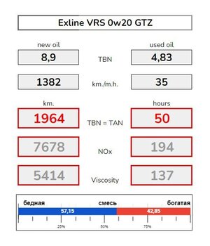

Exline VRS 0W/5W-20 GTZ отработка на Hyundai Solaris после 1382 км

Даже на примере скринов сравнения метеора и exline можете сравнить максимальную температуру масла, давление при такой температуре, ничего странного не видите?

11 минут назад, Schmit_t сказал:
Вязкость масла подбирается исключительно из рабочей температуры и зазоров
Метеор горячее и ив у него ниже, возможно он даже жиже был экслайна. Ну и топливо ещё надо учесть налитое.
Не возможно а точно, видно по давлению
