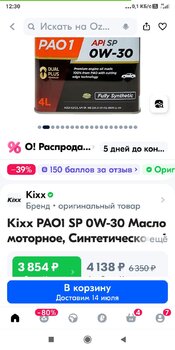

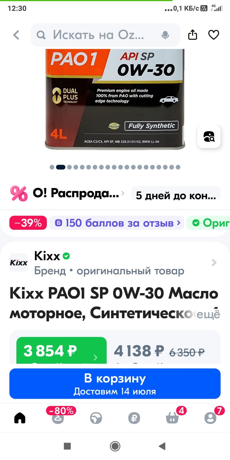

keenetic подороже, чем предыдущий вариант, но получше, тем более для больших интервалов:
