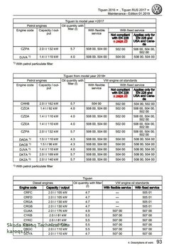

Скинули мне парочку интересных вещей:) получается в техническом мануале если бенз не соответствует стандарту en228 то можно лить 504, вопрос, если у нас в городе заправки с максимум 98 бензином, соответствует ли 98 en228?:)
