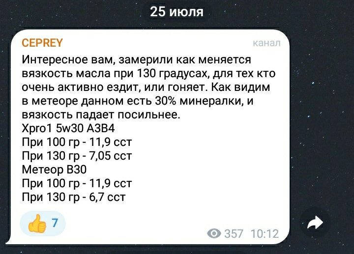

Порылся в закромах своих скринов:
В процентном соотношении
у в30 30% минералка 50% кряк
джин Тони У меня было 4500 пробега по трассе в режиме 90-100 кмч, потом долил литр перед гонками, потом еще почти 1000 км по трассе в режиме 90-100 кмч. Я думаю ничего ему там не будет страшного
5 минут назад, джин Тони сказал:
На основании данных 20ки и 50ки так примерно и прикинул, 45-50%% "кряка". Поэтому и написал "изрядная доля".
26 минут назад, Толстый Макс сказал:
Дык, я ж не спорю)
Наоборот - дополняю написанное своими наблюдениями.

4 часа назад, джин Тони сказал:
Получается, при 130°С Метеор сдувается по вязкости сильнее, чем Xpro1? Сюрприз, однако. Что же тогда спортивного в этом «спортивном» масле?
3 минуты назад, Павел-1966 сказал:
Если индекс вязкости меньше, разве может быть по другому?
Alex Ekb , в общем-то да. Потому и льют гонщики и мамкины «гонщики» в свои «болиды» масла погуще. Просто, глядя на эти цифры, я лучше стал понимать, что «спортивное масло» - это тоже всего лишь маркетинг.
