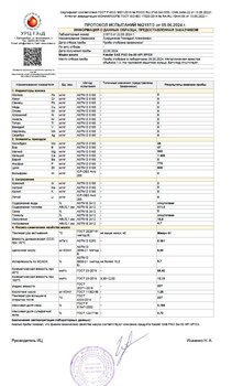

tdmi 6 Опубликовано: 16 июня 2024 Поделиться Опубликовано: 16 июня 2024 Kasder 0W-30 API SP C3 свежее Анализ проводил официальный представитель. Масло заявлено как: ILSAC GF-6a; API SP; AСЕA C3; Ford WSS-M2C947-A, WSS-M2C947-B1; Chrysler MS-6395; VW 504 00/507 00. ИК спектр Фурье говорит о том, что масло на гидрокрекинге VHVI (может и есть ПАО но немного, больше походит на то что нет.) (комментарий torcon) Артикулы коды для заказа в интернет магазинах: ??? Ссылка на сообщение

MuxauJI 1 703 Опубликовано: 16 июня 2024 Поделиться Опубликовано: 16 июня 2024 Там при 40°С 58? Индекс 200 у тридцати? И куда его лить в 10 часов назад, tdmi сказал: электромобилей серии national Six ? Ссылка на сообщение
torcon 85 100 Опубликовано: 16 июня 2024 Поделиться Опубликовано: 16 июня 2024 Вы зачем на масле ACEA C3 пишете ILSAC GF-6A? Это только Lemarc разрешено на территории Российской Федерации. Пакет присадок правильный Afton Hitec помоему. Индекс вязкости тоже может быть такой у 0w30. Тут надо масла на этой рецептуре смотреть, а мы их еще не делали. Ссылка на сообщение
denis.platonov 311 Опубликовано: 16 июня 2024 Поделиться Опубликовано: 16 июня 2024 4 минуты назад, torcon сказал: Вы зачем на масле ACEA C3 пишете ILSAC GF-6A? Ещё указано ПАО, спектр 0,99.... Даже не знаю где его искать Ссылка на сообщение

torcon 85 100 Опубликовано: 17 июня 2024 Поделиться Опубликовано: 17 июня 2024 denis.platonov точно подметил ПАО тут нет, или есть но гомепопатия. Ссылка на сообщение
