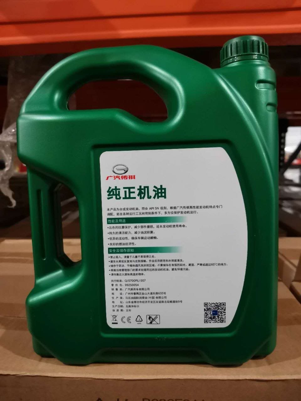

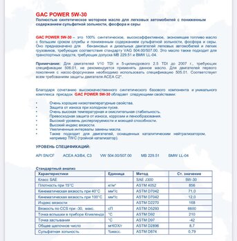

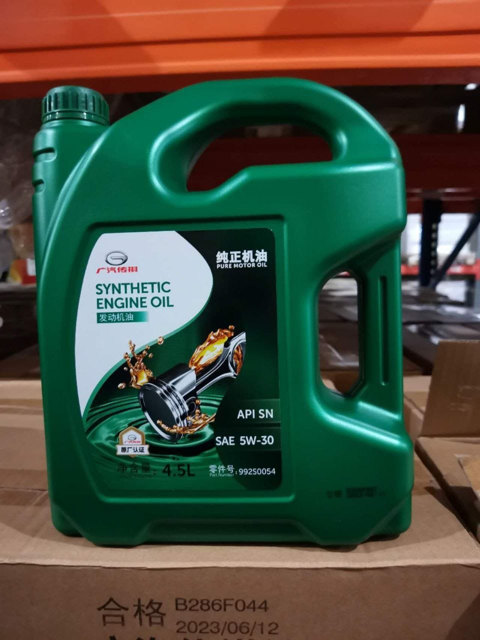

13 июня 20242 г Закреплён Мотор 4B20J1 2,0-л турбомотор 231 л.с . АКПП 8 ступеней - ASIN . 4WD Масло в моторе 5л. Но дилеры на НУЛЕВОМ ТО льют одну канистру 4,5л / на фото / Регламент замены каждые 1ОООО km Что лучше лить потом в эти моторы. На ТО 1 каждый дилер льет уже не только оригинальное масло...
13 июня 20242 г Ky6uk вы бы всё-таки требования инструкции к автомобилю выложили, а не спецификацию оригинального масла. Ну а если всё-таки надо подобрать аналог маслу GAC - то Kixx PAO1 0W-30, ZIC Zero 0W-30, ZIC Top LS 5W-30, Лукойл Armortech GC 5W-30, Sintec Premium 9000 C3 API SN.
13 июня 20242 г Автор 18 минут назад, Styler сказал: Ky6uk вы бы всё-таки требования инструкции к автомобилю выложили, а не спецификацию оригинального масла. Стандарт масла: API SN. • Класс вязкости моторного масла: SAE 5W-30. Изменено 13 июня 20242 г пользователем Ky6uk
13 июня 20242 г 2 часа назад, Ky6uk сказал: Стандарт масла: API SN. • Класс вязкости моторного масла: SAE 5W-30. Китайцы опять в своем репертуаре.. ) у видел на канистре API SN и вязкость 5-30 - все можно покупать) спецификации покупателю пофиг.. - ясно , что надо лить Mid Saps масла т.к. прямой впрыск Скрытый текст Данный двигатель пришёл на смену вышеуказанному 4B20M1. 4B20J1 - типичный представитель современных турбированных силовых агрегатов. Относится к современному поколению Mega Wave Power - экологичных и мощных моторов GAC. 4B20J1 имеет 16 клапанную алюминиевую ГБЦ, цепной привод ГРМ, пару фазорегуляторов, турбокомпрессор K03 от BorgWarner. Объём двигателя составляет всё те же 1991 куб. см., но блок цилиндров уже не чугунный, как у предшественника, а алюминиевый с чугунными гильзами. Степень сжатия топливной смеси всё та же - 9,6 к 1 (данная степень сжатия - некий "золотой стандарт", установленный инженерами VW на моторах EA888 ещё второй генерации). Однако, впрыск топлива у 4B20J1 уже не распределённый, а непосредственный (GDI).
