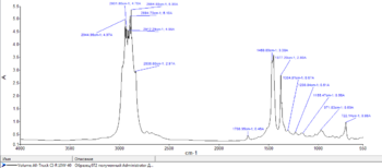

Анализ проводил официальный представитель.
1731076213_2199_1203_06.2024_All-Truck_CI-R_10W-40_page-0001.thumb.jpg.0ee457eee682238a8835e598c1e2a489.jpgIMG_20240513_171325.thumb.jpg.be9771aa022d839d127f1b68fcfc228f.jpg
Масло заявлено как: ACEA E7-12, E5, E3, A3/B4-12; API CI-4, CH-4, SL; MB 228.3; MAN M3275-1; Volvo VDS-3; Renault RLD-2; Mack EO-N, EO-M Plus; Cummins CES 20076/ 20077/ 20078; Caterpillar ECF-1a/ECF-2; Deutz DQC-III-10; Global DHD-1; MTU Type 2.
ИК спектр Фурье говорит о том, что масло на гидрокрекинге VHVI (возможно небольшое добавление минерального масла), среднее количество сукцинимидов (дисперсанты), выраженных антиоксидантов не заметил.

Выкладываю анализ свежего образца Volume All-Truck CI-R 10W-40. Продукт не в оригинальной упаковке, т.к. минимальная фасовка 20 л. Сама проба с завода, которую предоставляется нам для каждой выпущенной партии продукции.
Второй раз уже вижу дизельное масло с отсутствием аминных и фенольных антиоксидантов. :) Видимо есть что то еще...
Блин, все хорошо, кроме золы. Понимаю, что для CI-4 она нормальная, но тот же Авангард Ультра в этой вязкости имеет меньшую зольность. А так бы купил

Для такого щелочного и полнозольной формуляции обычная зольность.
Авангард Ультра 10W-40 по официальным данным имеет зольность 1,35%.

Да, прошу прощения, это у меня осталось в голове цифра из анализа 21 года.
3 минуты назад, AlexGel сказал:
Да, все верно! Тоже посмотрел старые анализы, там зольность ниже.
После 2022 г. формуляция изменилась по понятным причинам.

 Вы знаете формуляции Sintec? Мы не знаем. Можем судить по физ-химу, щелочное и зольность из анализа явно не сходится.
11 часов назад, Volume Official сказал:
В TDS сходится, а что факт отличается немного, так надо СТО сравнивать, какие там допуски. Зольность в пределах 0,3 единиц и щелочное в пределах 1,5 единиц вполне могут быть в допусках, ну а если у вас и то и другое выше, то тупо пакет присадок более жирный, но на Е7 масле зачем? Кто хочет большие пробеги, берет Е4...
1 час назад, torcon сказал:
По TDS сравнивать не точно будет, нужен анализ Sintec Truck.
Поддерживаю. По TDS половина масел CI-4, 228.3 и т.д. по зольности и щелочному  будут одинаковыми.
