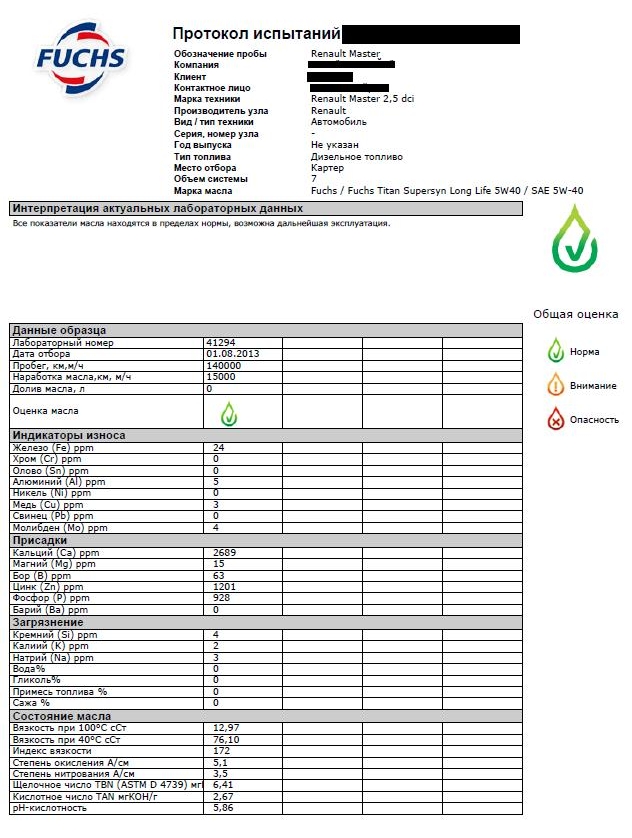

Fuchs Titan Supersyn Longlife 5W-40 отработка на Рено Мастер 2,5 DCI после 7 тыс. км
Масло :TITAN SUPERSYN Longlife 5W-40
Автомобиль :Renault Master 2.5 dci
Общий пробег на одометре: 140000 км
Пробег на масле: 7000 км
Доливки масла: не доливал
Присутствие отложений в двигателе ДО: нет
Автозапуск: не использовался
Предпусковые подогревы: не использовал
Период эксплуатации:январь-май -10+25
Срок эксплуатации:5 месяцев
Топливо: дизель Укнафта
Режимы: 50% город(без пробок) 50% трасса. Средняя скорость 40км/ч.
Фильтр масляный:Purflux
Фильтр воздушный :Purflux
Объем заливаемого масла:7л.
Отбор масла:во время смены масла через сливную пробку картера; в середине процесса слития масла
Что было до этого масла:TITAN SUPERSYN Longlife 5W-40
можно было еще 3 тыщи проехать (имхо).
еще столько же можно смело. Щелочное проседает в начале эксплуатации более стремительно, потом уже зависит от топлива и пробегов. У тебя наработка около 175мч, до 300мч можно смело ездить. Тем более, что масла в двигателе 7 литров :good:
