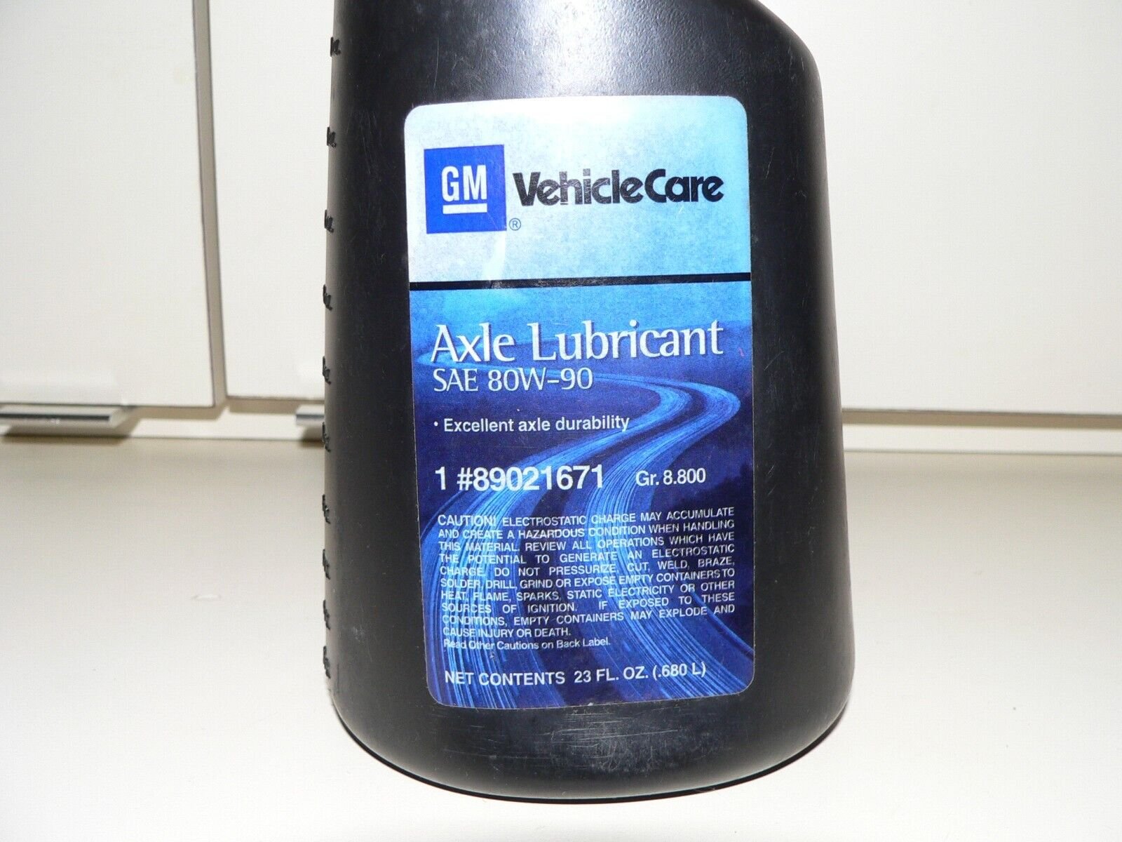

Ребята всем привет!
Артикул рекомендуемого масла от производителя 89021671. в его спецификации указано только 80W-90 API:GL4
Некоторые сайты предлагают аналоги но со спецификацией GL5
Помогите пожалуйста подобрать хороший аналог, боюсь навредить выбрав не то масло

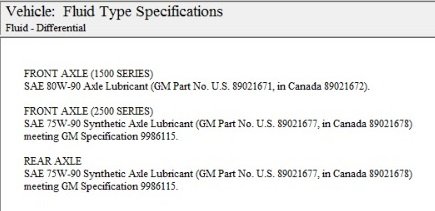

Любое масло 75W-90 GL-5
Обычно меняют в переднем и заднем мосту, льют в оба одинаковое масло.
Но вот с задним мостом есть нюансы.
https://www.oil-club.ru/forum/topic/77586-maslo-75w90-v-mosty-shevrole-taho-2016-god/?tab=comments#comment-2482379
P.S. Вы навредите переднему мосту если в ХМАО будете масло по мануалу заливать 80W-90.
Не знаю где Вы увидели GL-4. В мануале четко написано GL-5

Большое спасибо за оперативный ответ. Приложил рекомендации производителя
смотрите, в раздатку тоже жижу жидкую прописывают, как и в Прадики сейчас

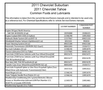

чего искать-то? 75w-90 GL-5 и в передний, и в задний редуктор, в раздатку Дексрон 6. Зайди в анализы 75в-90 и выбирай на любой вкус и кошелёк.
