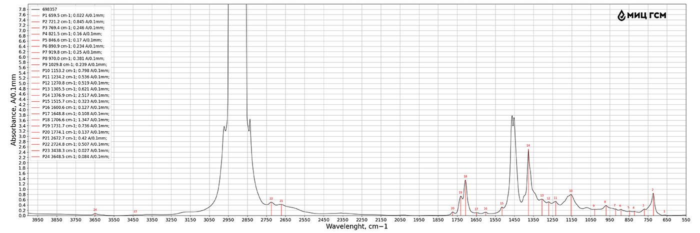

ИК спектр Фурье говорит о том, что масло на основе гидрокрекинга.
Вывод: Нормальное оригинальное масло Toyota Type T-IV. По анализу видно совпадение элементов присадок с нашими прошлыми анализами. В морозы не мерзнет. Детали в нем не коррозируют. Вязкость отвешена точно, как в аптеке.
